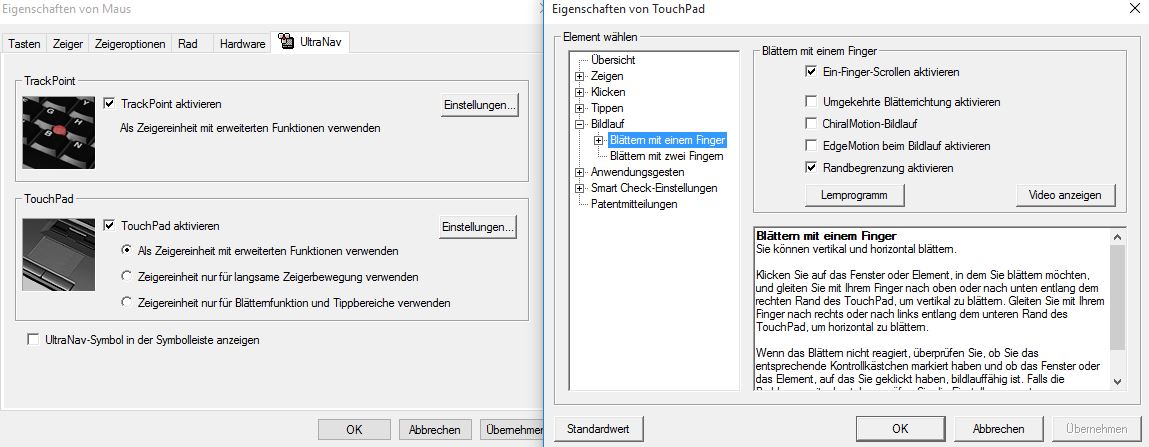

Seit dem Upgrade auf Windows 10 funktioniert hier auf allen Notebooks, die mit einem Synaptics-Touchpad ausgestattet sind, der Bildlauf bzw. das Scrolling (vertikal und horizontal) nicht mehr.
Alle möglichen Einstellungen im Treiber wurden bereits getestet und bringen keine Verbesserung.
Hat jemand ähnliche Erfahrungen und eventuell eine Lösung? ;)
Bei mir funktioniert beides. Installier mal die Treiber deiner vorigen Windowsversion und teste ob es damit geht
Bei mir hat es geholfen, den obersten Haken in den Touchpad-Einstellungen zu setzen. Hatte mich auch erst gewundert, warum das nicht mehr funktioniert. Vorher lief es, ohne dass ich jemals irgendwas eingestellt hätte.
Bei mir haben die Treiber von Windows 7 Problemlos funktioniert ... von haus aus ging es allerdings nicht.
