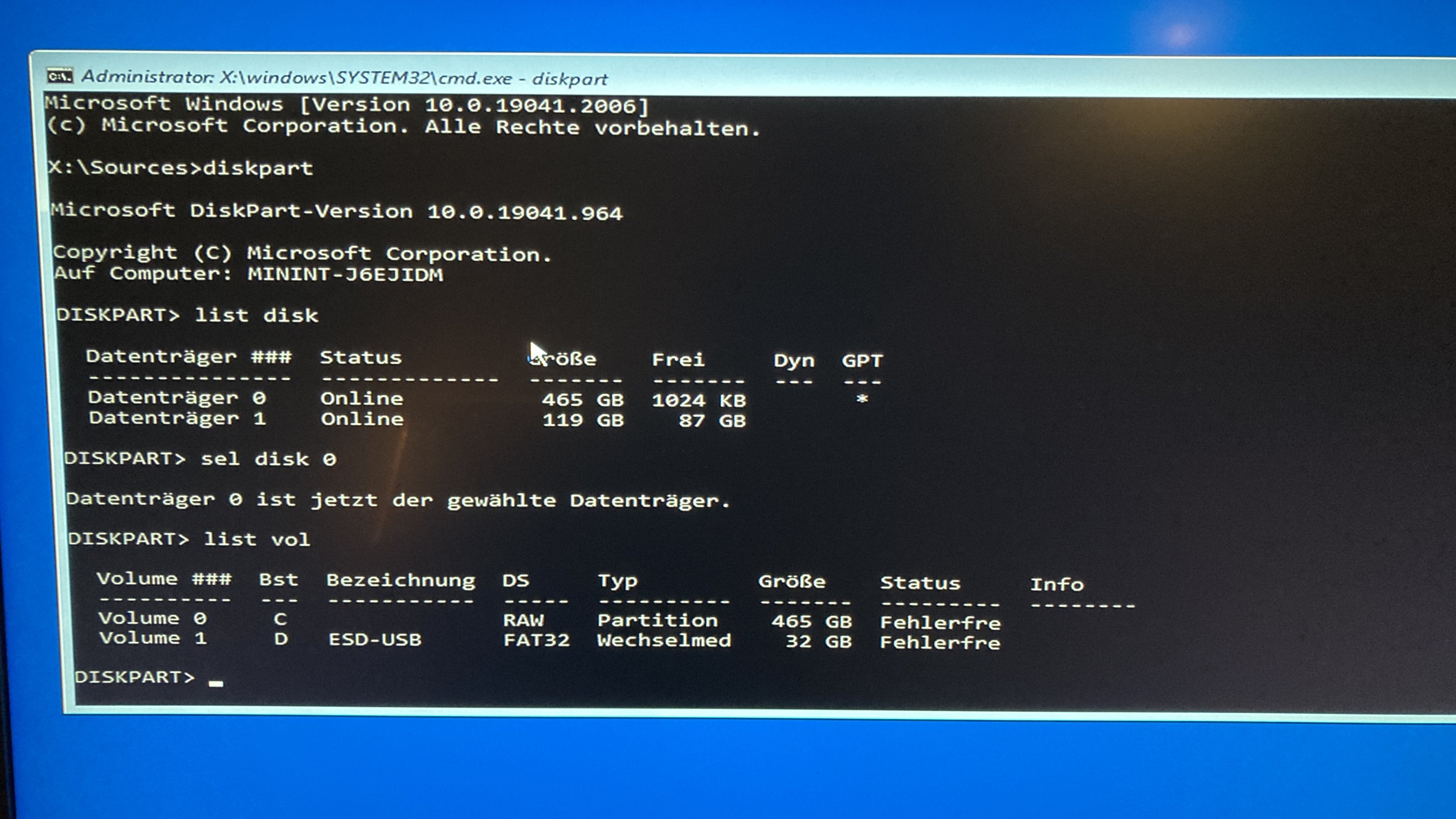

ich hatte in meinem PC auf der einen SSD Windows und auf der anderen SSD Linux. Gestern formatiere einfach die zweite Linux SSD,
da ich nun einen extra PC für Linux gekauft habe.
Nun startet mein Windows nicht mehr, da wahrscheinlich die Boot Partition auf der Linux SSD drauf war?!
Ich habe die Methode per Windows Starthilfe reparieren versucht, geht nicht.
Dann habe ich diese 1 2 zwei varianten versucht, geht nicht.
Ich sollte eine Fat32 Partition sehen, sehe ich aber nicht.
Ich habe mir nun nach dieser Variante per "create partition efi" eine mini partition erstellen können.
Ich traue mich aber "noch" nicht "format quick fs=fat32" einzugeben.
Habt ihr nützliche Tipps für mich?
zum Glück, dann wären alle Daten weg.
Reaktionen: Skudrinka
So ein Mist. Ich sehe doch keine daten mehr. Habe das vorhin wohl mit meiner Gaming SSD verwechselt (habe ich mittlerweile abgestöpselt).
RAW bedeutet die Platte kann von Windows nicht mehr gelesen werden und dann ist die SSD eigentlich auch hin.
Kannst du nur versuchen, ob Linux oder richtige Datenrettungssoftware noch Dateien lesen kann.
