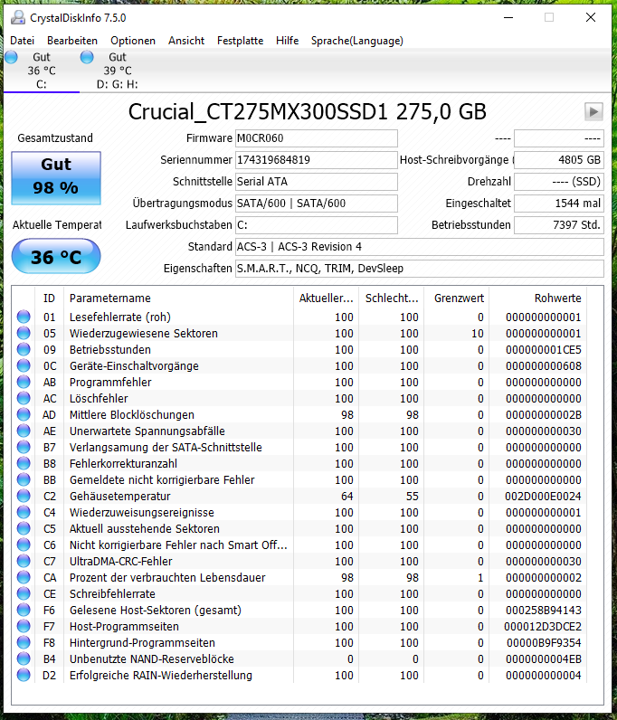

Hallo, wie die Überschrift schon verrät, bootet Windows 10 manchmal extrem lange(8 Minuten zum Anmeldeschirm), danach 5 Minuten bis zur Passwort-Eingabe, danach noch so 20 Minuten bis man eine "Anwendung" starten kann, dabei wird die ganze Zeit "1 Kern voll ausgelastet" und die Maus und Tastatur "lagt" die ganze Zeit. Habe deswegen schon Fast-Boot aktiviert, damit er es nur noch bei einem "Neustart" des Rechners macht.
Das System ist mein Zweitsystem, also nicht das aus meiner Signatur. Windows 10 wurde Dezember 2017 frisch installiert, da ich damals auf eine "SSD" aufgerüstet hatte. Damals war noch eine GTX760 verbaut, wenn das hilft. Keine Ahnung ob das am "Radeon-Treiber" liegt.
System: AMD Phenom II X6 1090T, GA 970A-UD3, 8Gb 1600 Speicher, PowerColor RX 580 Red Devil@1355Mhz(zweites Bios ist aktiv).
Festplatten: SSD Crucial MX300 275GB, WD Red 2TB, Antec 550 Watt Earthpower Platinum(2013), SB X-FI, LG externer USB3-Brenner
Was ich schon probiert habe: Autostart gereinigt, Fastboot aktiviert, Festplatten auf Funktion und Viren überprüft. Verschiedene Tastaturen und Mäuse probiert.
Treiber sind aktuell, bis auf Radeon(18.10.2), müsste vom Oktober 2018 sein.

Tausch mal das SATA Kabel der Crucial, du hast ein paar CRC Fehler.

Ja, und danach die Position C7 auf Steigerung beobachten. Und auch das Stromkabel auf guten Sitz checken. Es könnte auch nicht schaden einmal chkdsk c: /f /r (dann beim nächsten Start ) durchführen.

SSD hat jetzt auch neuste Firmware Version M0CR070.
Ich probiers jetzt erstmal damit, Kabel tauschen kann ich immer noch.
