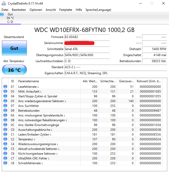

Ich habe aktuell folgendes Mysterium - die komplette C-Partition eines Windows 10 PCs ist "plötzlich" auf dem Stand von 2019 und niemand kann mir erklären, wie das passiert ist. Es ist nicht mein PC, ich muss mich daher auf das Verlassen, was mir gesagt wurde (und das ergibt für mich allerdings nicht so recht Sinn):
Der PC war gestern noch in Betrieb. Alles war normal. Er wurde dann am späten Abend heruntergefahren, wie immer ohne Auffälligkeiten.
Heute morgen war dann Stromausfall, bei dem der PC allerdings sowieso aus war. 3 Stunden später wurde der PC dann eingeschaltet, blieb aber am Startup-Bild vom BIOS hängen (also noch vor dem Booten). Nach rund 5 Min. wurde dann der Power Knopf gedrückt, so dass der PC wieder aus ging. Anschließend wurde der Knopf erneut gedrückt und der PC ist hochgefahren. Er brauchte hier allerdings wohl etwas länger als normal zum hochfahren (ca. 2 bis 3 Min., anstatt 30 Sek. wie gewöhnlich).
Da war dann die Auflösung allerdings wohl komplett verschoben. Nachdem das wieder in Ordnung gebracht wurde, wurde festgestellt, dass "etwas nicht stimmt": die Lesezeichen im Browser waren weg bzw. nicht so, wie sie sein sollten und das E-Mail Programm ging nicht auf.
Als ich dann ein paar Stunden später dazu kam fand ich heraus, dass das komplette Laufwerk C auf dem Stand von Dezember 2019 ist. Laut Ereignis-Log von Windows wurde der PC auch am 25.12.2019 heruntergefahren und dann am 08.02.2023 wieder gestartet.
Ich stehe hier jetzt vor einem absoluten Rätsel, wie dieser Zustand erreicht werden konnte, ohne dass jemand den PC zurückgesetzt hat. Der PC wurde um Weihnachten 2019 rum zusammengebaut und installiert. Ich kann aber nicht mehr sagen, wann genau. Es ist aber wie gesagt das komplette C-Laufwerk auf dem Stand von Dezember 2019. Alle damals installierten Programme sind da, von später installierten Programmen fehlt jede Spur. Das D-Laufwerk (zweite Partition der selben Festplatte) passt. Hier sind alle Daten so, wie sie sein sollen. Es wurde damals so eingerichtet, dass der komplette User-Ordner auf D verschoben wurde (weshalb die Verknüpfung auf dem Desktop nicht funktionierte, da der Desktop auf D liegt und damit den neuen Stand hat, Thunderbird selbst liegt aber auf C und ist in dem alten Stand noch in einem anderen Verzeichnis installiert).
Jetzt frage ich mich, wie das sein kein, zumal ein Zurücksetzen der C-Partition eigentlich etwas dauert und nicht in 2-3 Minuten durch ist, so dass das keiner mitkriegt. Und während Windows läuft kann es ja auch eigentlich nicht passiert sein, das Windows ja selbst davon betroffen ist. Vielleicht hat hier ja einer eine Idee.
Der Lösungsansatz ist klar, Daten wegsichern, alles platt machen und neu installieren , es fuchst mich aber, dass ich keine Idee habe, wie es zu diesem Zustand kommen konnte bzw. meine Ideen nicht so recht zu den Aussagen passen wollen
Infos zum PC:
Windows 10 (Stand heute 1903, Stand gestern Abend 22H2)
Intel i7 4790K
ASUS Maximus VII Hero (Z97)
32 GB DDR3 RAM
1 TB klassische HDD (aufgeteilt in 250 GB für C und 750 GB für D)
