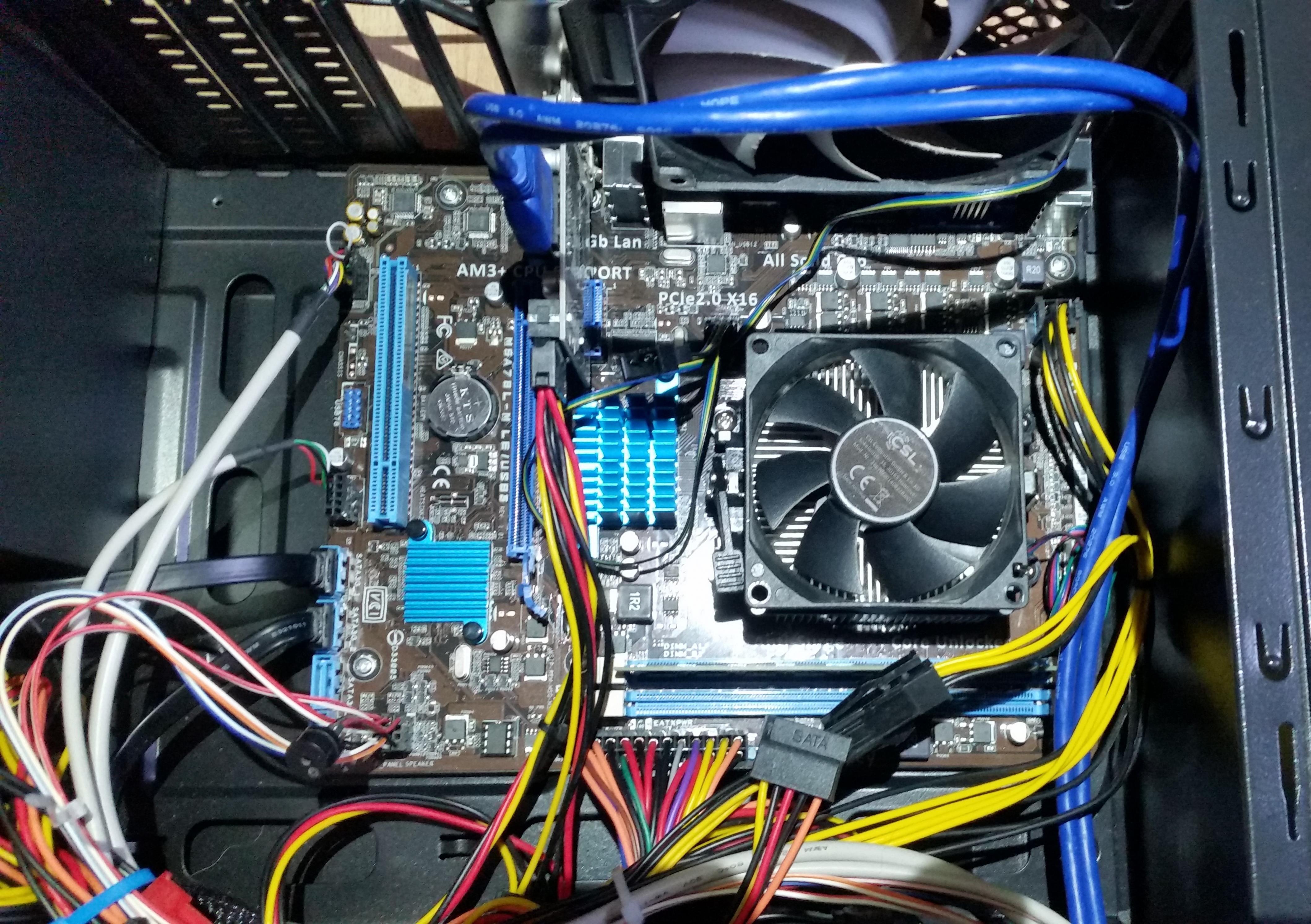

Billigmainboard ohne SpaWa-Kühler und wahrscheinlich nen Tower-Kühler oder??
Es sind 2 zusätzliche kühler im PC eingebaut
Und ein Billigmainboard war es nicht

Wenn du dir das Mainboard ansiehst, kannst du sehen, dass die Spannungswandler nicht über Kühlkörper verfügen.
Wenn man dann den falschen CPU-Kühler installiert, werden diese nicht gekühlt und quasi gekocht.

Egal was du dafür bezahlt hast, die Spannungswandler sind nicht gekühlt. Hatte jetzt keine Lust am Handy die CPU-Liste durchzugehen, aber denke die CPU wird ohne vernünftigen Kühler nicht unterstützt.
Was für nen CPU-Kühler hast du denn montiert??
Ggf. mal ein Foto vom Innenleben machen!
Bild vom Innenleben angehängt

sorry, aber das MB ist "billig". du hast lüfter im PC eingebaut, keine kühler. das NT ist akzeptabel, aber auch alles andere als überragend. für (ultra-)low-budget in ordnung.
