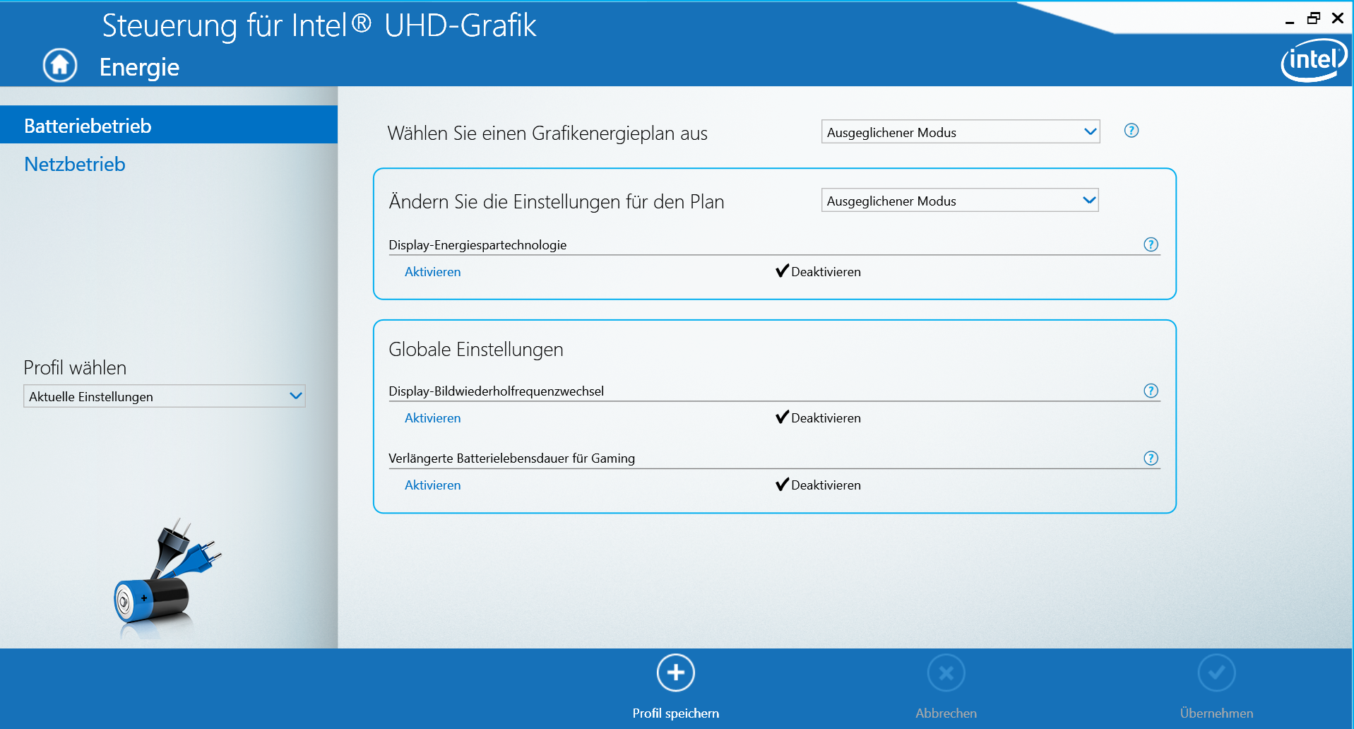

Habe das Problem das adaptive Helligkeit angewendet wird obwohl ich diese in den Energieeinstellungen deaktiviert habe. Treiber und Updates sind alle aktuell. Habe gegoogelt aber keine Möglichkeit gefunden.
Einen Sensordienst, keine Ahnung ob das was damit zutun hat, habe ich in den Windows Diensten deaktiviert. Im Intel Grafikkartentreiber habe ich keine mir verständliche Option gefunden die was damit zutun haben könnte.
Einfaches Setup aus Windows 10, 4790 (HD Graphics 4600) ohne Grafikkarte.
Hat jemand eine Idee welche Einstellung das ist?
Ok, wie der Teufel so will nun doch gefunden. Immerhin hilft es eventuell anderen. In meinem Fall ist der Grund beim LG Monitor zu suchen, nennt sich smart energy saving. Ausgeschaltet ist alles wieder in Ordnung.
