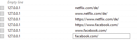

Und wenn mir gesagt wird das man sowieso einfach einen portablen Browser ausführen kann ist das ganze sowieso schon wieder obsolet. Denn dann bringt ein Addon im Edge ja wenig. Ich hatte jetzt die Hoffnung mit der HOST Datei. Aber alle Einträge die Ich versucht habe funktionieren im Firefox genauso wie im Edge Browser. Habe den Editor auch als Admin gestartet. Und dei Einträge sind dann auch in der Host vorhanden zb sieht es so aus:
warum kann man immer noch die Webseite ausführen?
Naja, es geht halt um die Frage der "kriminellen" Energie.
Und in der Hosts haben nur die Hostnamen etwas zu suchen, kein Protokoll und auch kein /de/ oder so...
Es geht ja darum die Namensauflösung der Hosts zu verhindern.

a) du hast die Einträge evtl fasch gemacht
b) die DNS-Einträge werden gecached... DNS-.Cache leeren ("ipconfig /flushdns" oder so)

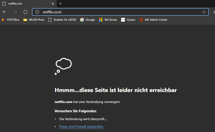

SUPER die erste Seite ist jetzt gesperrt nachdem Ich den Befehl zum leeren des DNS Cache ausgeführt habe!
Jetzt muss Ich mal schauen was und wie Ich alles weitee sperren soll. Und klar mit genügend Energie kann man wohl alles umgehen. Aber so habe Ich meine Aufgabe erfüllt bestimmte Seiten zu sperren erfüllt! Es gibt da anscheinend Listen die Ich noch einfügen kann. Ein tolles Tool habe Ich auch gefunden und zwar dies hier:
