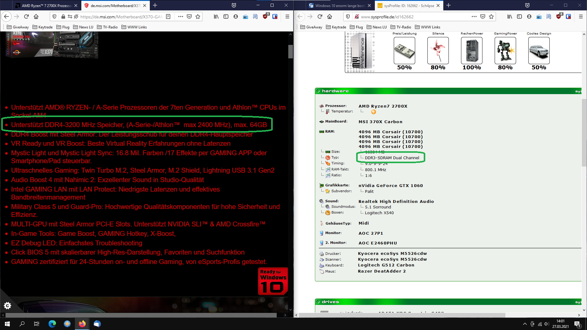

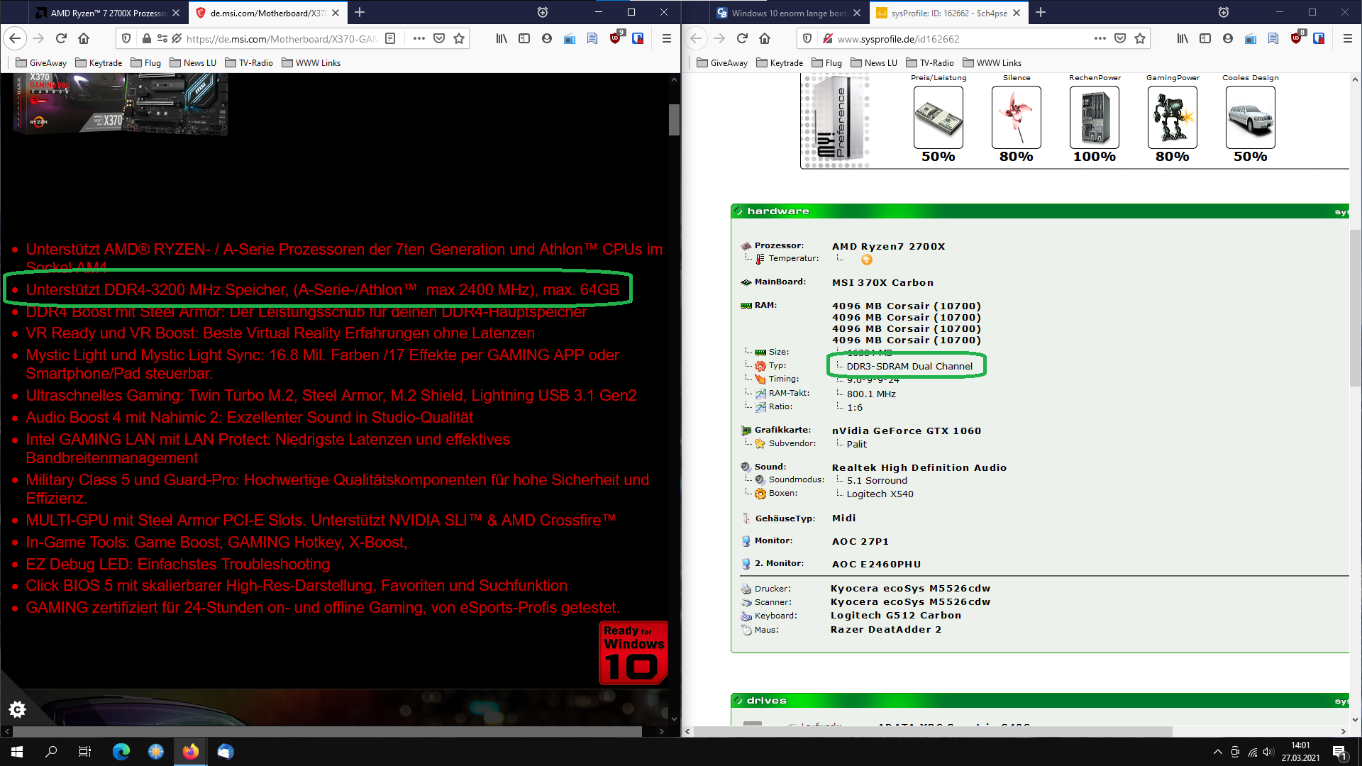

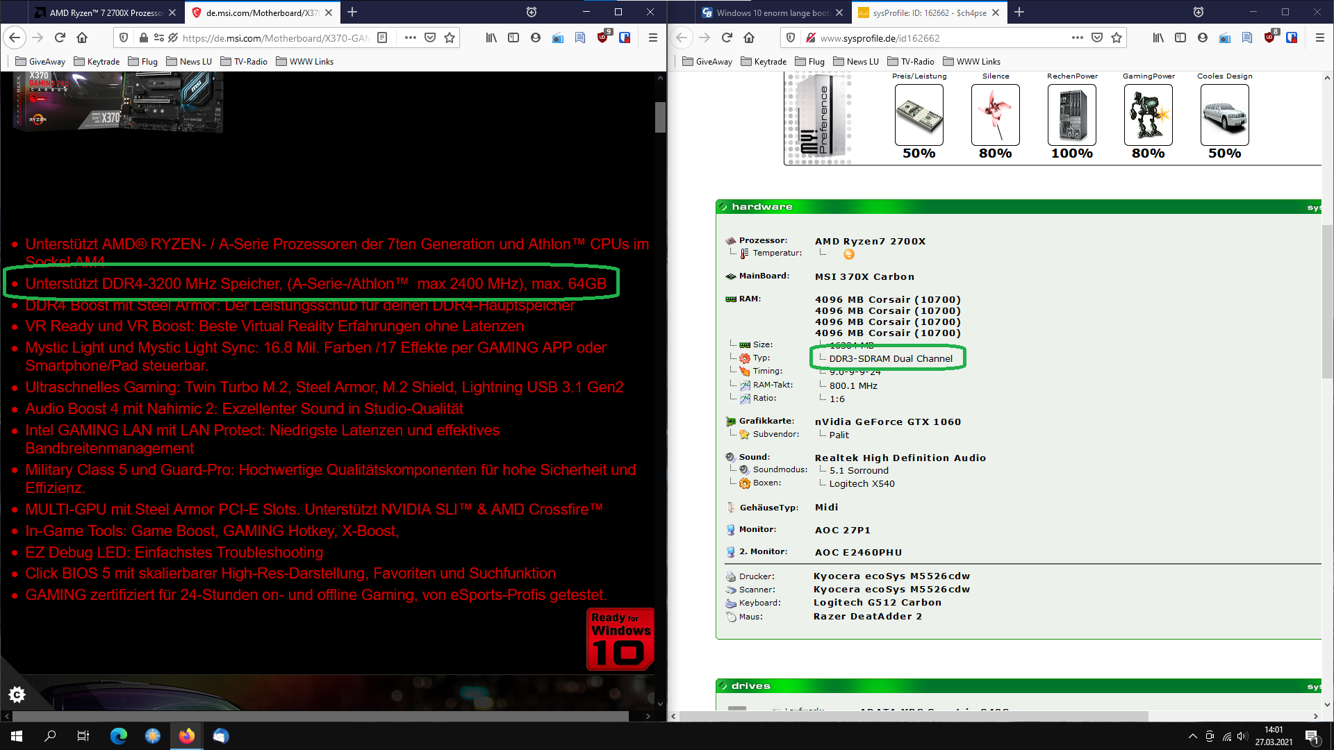

Geht es um den Desktop? Bist du sicher, dass dein Profil da stimmt?
Denn laut MSI unterstützt das Board DDR4 Rammodule, und in deinem Profil stehen DDR3 Rammodule.
nein. Beim Profil bin ich nicht so 100% sicher. Das ist irgendwann mitten in der Nacht mal geändert worden. Ich muss es glaub mal wieder auslesen und hochladen damit das wieder stimmt.
Ich hab definitiv DDR4 Riegel verbaut ;)

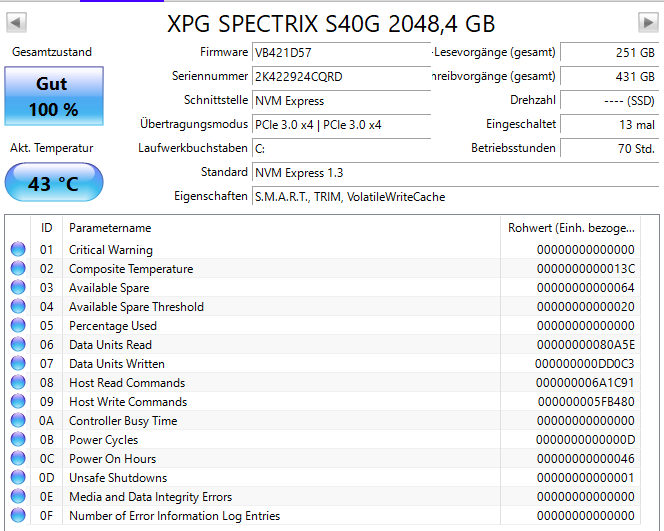

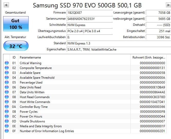

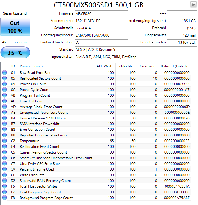

-> https://www.computerbase.de/downloads/systemtools/festplatten/crystaldiskinfo/
Poste bitte Screenshots für alle Datenträger. Fenster bitte vor dem Anfertigen der Shots ganz nach unten aufziehen!
Abgesehen davon:
  • 1.) Während System-Updates/Upgrades sollte gar kein (Drittanbieter)Virenscanner laufen. Das verursacht nur Probleme.
  • 2.) Welche Anwendungen installierst Du innerhalb der ersten zehn Tage?
