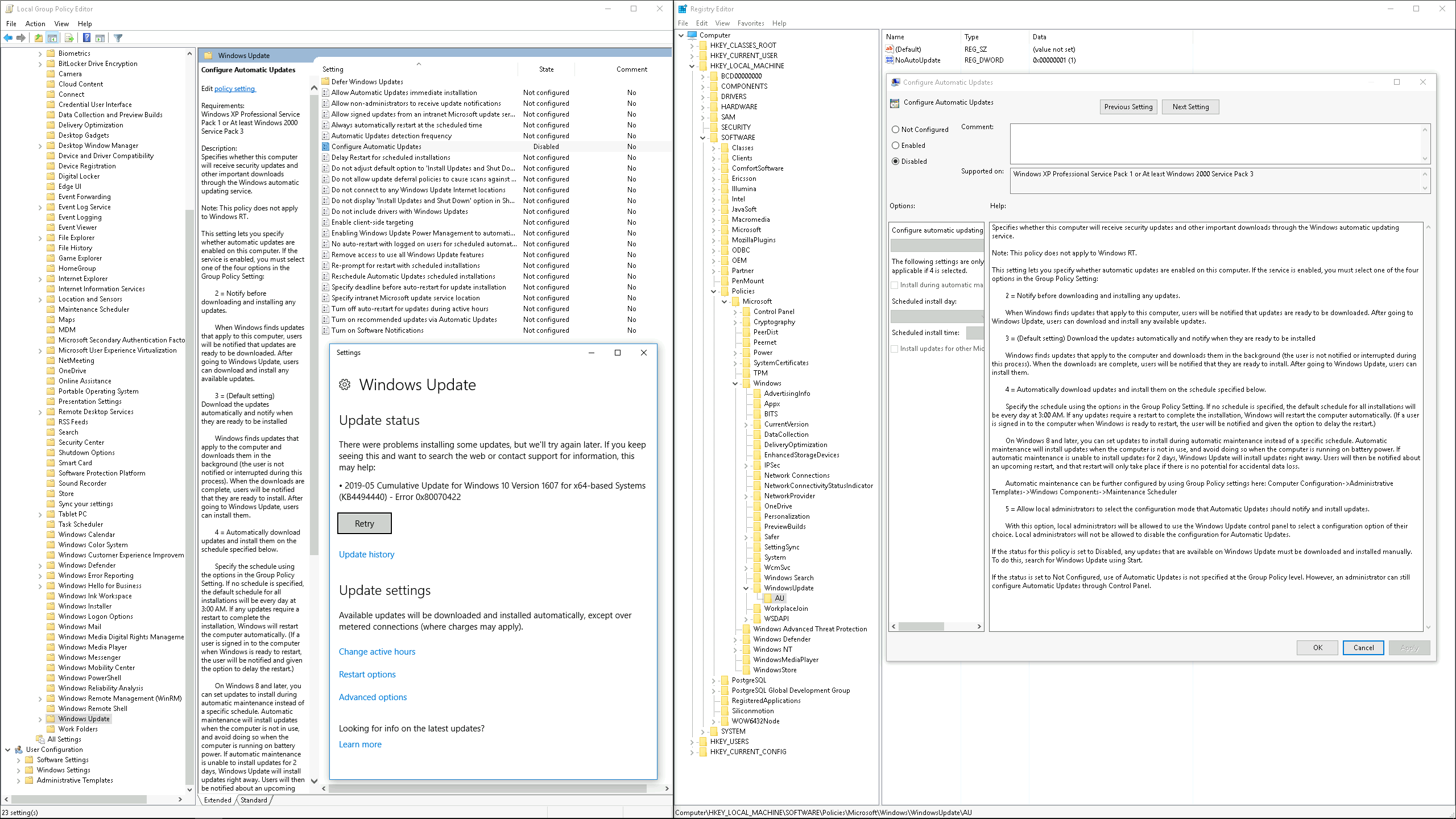

ich habe ein merkwürdiges Problem auf einem Windows 10 Enterprise-System. Ich möchte gerne die automatischen Updates deaktivieren, sodass nur manuell beim Klicken des Buttons in Windows Update Updates gemacht werden. Dementsprechend habe ich in den Gruppenrichtlinien, wie einschlägig im Internet empfohlen wird, die Richtlinie "Configure Windows Update" auf "disabled" gesetzt. Die dazugehörige Beschreibung besagt:
If the status for this policy is set to Disabled, any updates that are available on Windows Update must be downloaded and installed manually. To do this, search for Windows Update using Start.
Von meinem Verständnis her sollten also dadurch keine automatischen Updates mehr durchgeführt werden. Allerdings sagt Windows Update, selbst nach einem Neustart, immer noch: "Available updates will be downloaded and installed automatically". Und das passiert auch, sobald der Rechner den Update-Server erreichen kann, werden Updates heruntergeladen und installiert.
Ich habe deshalb auch schon in der Registry überprüft, ob der entsprechende Schlüssel "NoAutoUpdate", wie an vielen Stellen im Internet beschrieben, vorhanden ist. Der Schlüssel wird ordnungsgemäß angelegt, sobald die Updates per Gruppenrichtlinie deaktiviert werden. Alles ist hier im Screenshot zu sehen:
Ich habe darüber hinaus für die Gruppenrichtlinie "Configure Windows Update" auch schon den Wert "2 - Notify before downloading and installing any updates." ausprobiert. Dies hat auch nicht geholfen, obwohl laut der Beschreibung auch keine Updates gemacht werden sollten:
When Windows finds updates that apply to this computer, users will be notified that updates are ready to be downloaded. After going to Windows Update, users can download and install any available updates.
Hat jemand vielleicht eine Idee, warum Windows die Gruppenrichtlinien hier so konsequent ignoriert? Andere Einstellungen an den Gruppenrichtlinien für Windows Update werden umgesetzt, es kann also nicht generell an den Gruppenrichtlinien liegen. Aber wieso macht der Rechner immer noch automatisch Updates, auch wenn es die Gruppenrichtlinien bzw. die Registry verbieten? Über jegliche Hinweise würde ich mich freuen, vielen Dank!

Es handelt sich um einen Rechner, der an ein Messinstrument angeschlossen ist, und der nur kontrolliert Updates erhalten soll. Ansonsten kommen bei uns Linux-Systeme zum Einsatz, sodass sich dieses Problem sonst nicht stellt. Aber diese Plattform setzt eben leider ein Windows-System vorraus. Wir haben administrativen Vollzugriff auf das System, und wenn ich mir die resultierenden Gruppenrichtlinien anschaue (entweder über rsop.msc oder über gpresult in der PowerShell) sehe ich auch, dass diese Gruppenrichtlinie angewendet wird.

Vielen Dank schonmal für die zahlreichen Antworten! Ich habe jetzt mal in der Gruppenrichtlinie die "Configure Windows Update" auf den Standardwert zurückgesetzt. Damit ist auch der Registry-Eintrag NoAutoUpdate wieder verschwunden. Anschließend habe ich diesen neu angelegt und wieder auf den Wert 1 gesetzt. Bei Windows Update ändert sich allerdings leider nichts, auch nach einem Neustart.

@LukeLR101 Ich könnte mir vorstellen, dass das System einfach noch Kenntnisse über Updates aus der Zeit vor der Konfiguration hat. Daher erneut die gewünschten Einstellungen per GPO setzen. Reboot.
Dann würde ich zum einen mit cleanmgr.exe -> Systemdaten bereinigen -> Windows-Update-Bereinigung etc. weg räumen und im zweiten Schritt den Windows Update Cache zurück setzen:
1. services.msc aufrufen
2. "background intelligent transfer service" suchen, Rechtsklick, Stop
3. "windows update" suchen, Rechtsklick, Stop
4. den Ordner C:\Windows\SoftwareDistribution löschen. Sollte dies nicht gehen, erneut prüfen ob die zwei genannten Dienste ggf. noch laufen.
5. Reboot.
Jetzt erneut nach Updates suchen und das Verhalten prüfen.
