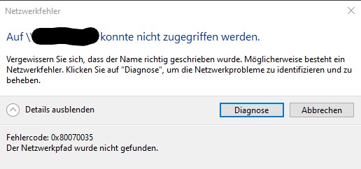

ich kann mit dem Windows Explorer nicht auf mein NAS zugreifen.
Ich bekomme immer folgende Fehlermeldung (sowohl wenn ich den NAS-Namen eingebe als auch wenn ich die IP direkt eingebe):

Der Vorschlag von @BFF hat mir geholfen die Lösung zu finden.
Da bei Win10 1709 ab SMB2 der Gastzugang standardmäßig deaktiviert ist, konnte ich auf mein NAS nicht zugreifen.
Man muss daher den Gastzugang in den Gruppenrichtlinien erst wieder aktivieren:
https://support.microsoft.com/de-at...bled-by-default-in-windows-10-and-windows-ser
Edit: betrifft nur Server, Enterprise und Education Versionen!
