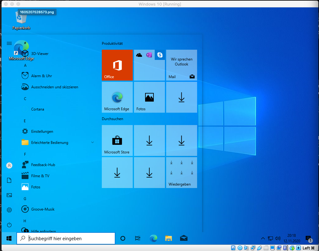

Windows 10 2009 (2004 habe ich nicht getestet) hat auf jeden Fall irgendwas mit der Hardware Beschleunigung auf dem Desktop gemacht. Ich habe gestern mal meine VirtualBox VM von 1909 auf 2009 aktualisiert, und danach noch mal komplett neuinstalliert. Beide Male dasselbe: Das Startmenü ist komplett transparent bis auf die Schrift. Untermenüs überlagern sich mit anderen Menüs, sodass man nichts mehr lesen kann. Fensterinhalte aktualisieren sich nicht, etc. Und die Systemlast ist auch generell ziemlich hoch und alles ruckelt. In VirtualBox auf jeden Fall unbenutzbar.
Woran es genau liegt, weiß ich aber auch nicht. Habe jedenfalls auch ein Rollback auf 1909 gemacht.
