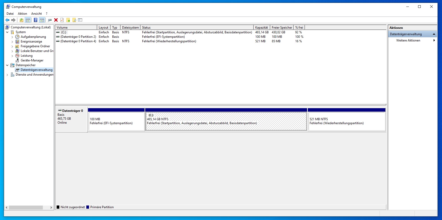

Hast du das mit der Datenträgerverwaltung auch kontrolliert?
Poste doch mal bitte ein Bild aus deiner Datenträgerverwaltung ... (Rechtsklick auf das Windows Symbol und Datenträgerverwaltung auswählen ...).

@Schildkröte09
Ich habe ein Bild von der Datenträgerverwaltung im Anhang hinzugefügt.

Ja das mit der "Clean install 2004" war etwas verwirrend, wenn man die Uuid mit klont, kommt derselbe Fehler.
Das ist schon merkwürdig. Die HDD wird tatsächlich auch in der Datenträgerverwaltung nicht angezeigt.
Ansonsten ist deine SSD UEFI Installation tadellos.
