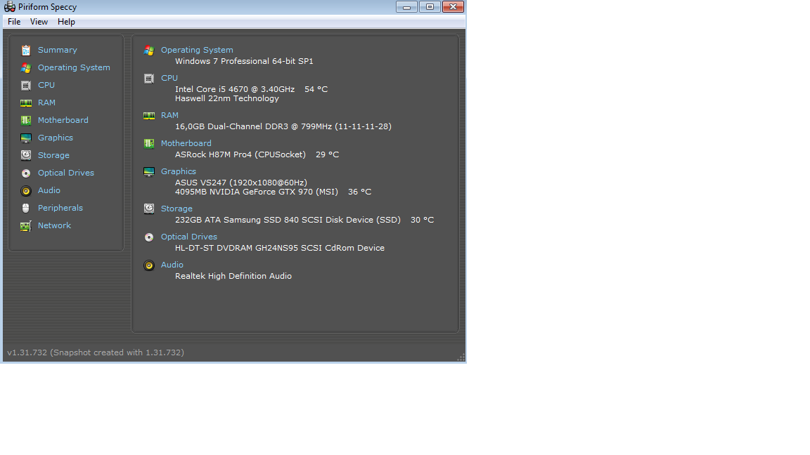

Poste mal deine Hardware! Sonst wirds schwer.
Gibts n tool das mir alle genau nennen kamn?
Bin bei ein paar nicht ganz sicher
Speccy und ist kostenlos.

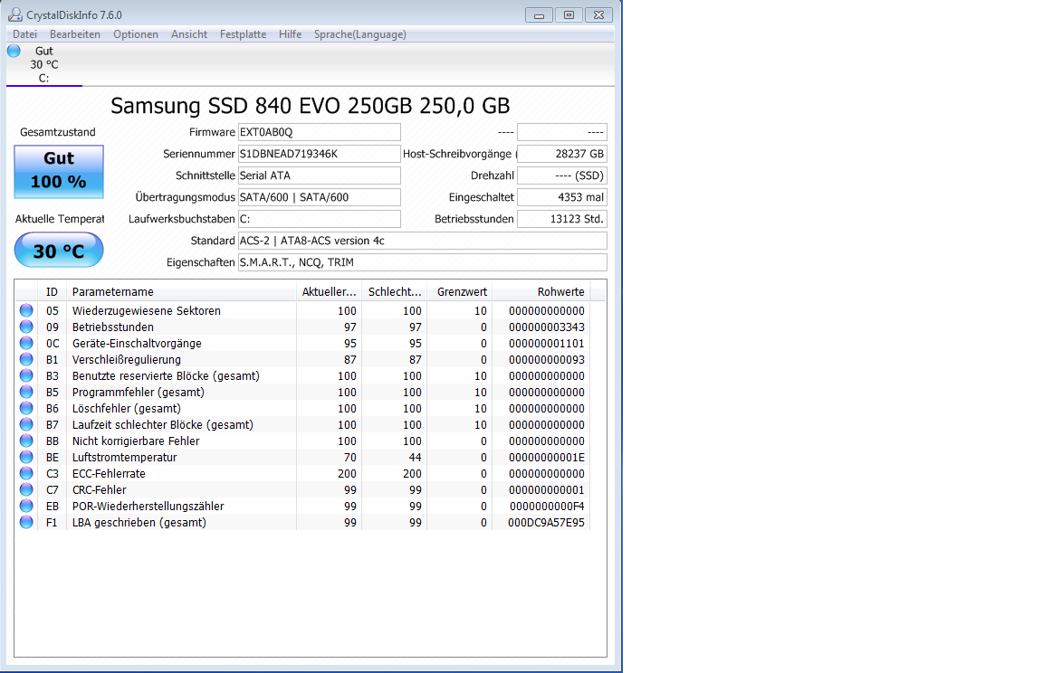

Dann gleich auch ein Screenshot von CrystalDiskInfo hier zeigen. Ständig 100% Datenträgerauslastung kann auch auf ein defekt des Datenträgers hindeuten.
Und das Fenster ganz aufziehen. Damit man auch alles sehen kann.

Ich hoffe ich habe die Bilder richtig auch angehangen, falls nicht dann hoffe ich auch gleichzeitig auf eine Anleitung

Soweit alles OK...
