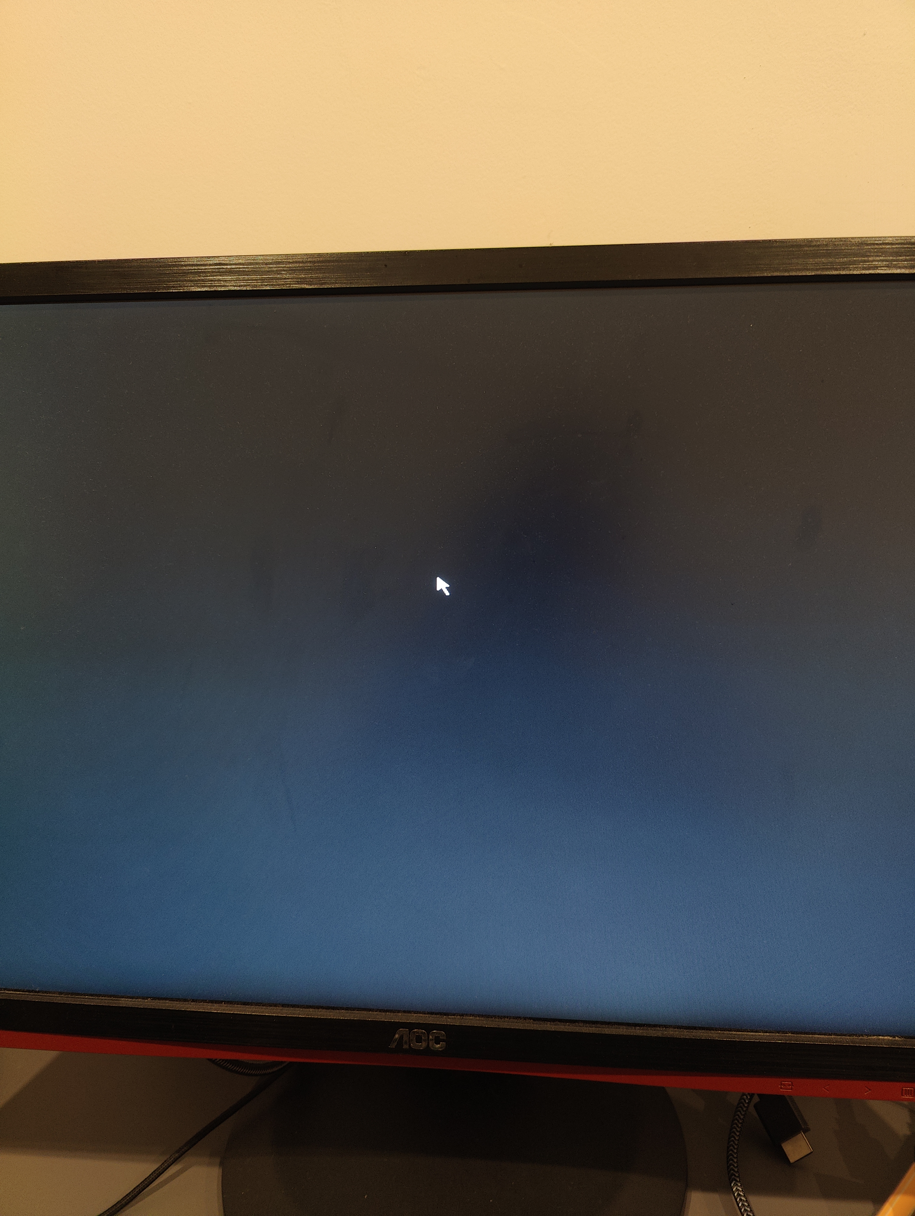

Nach dem CMOS clear hat ich folgende Bilder
Da wo jetzt die Optionen angezeigt werden müssten, hab ich jetzt einfach schwarzes Bild mit einem Cursor der sich bewegen lässt.
Danke schonmal für die schnelle Antwort!
Ist das beim Booten von der Samsung oder der Lexar? Bitte nur jeweils mit einer Windows-Systemplatte im Rechner booten.
Reaktionen: Terrier
Die Bilder sind von der Samsung, ich würde aber ganz fest behaupten, dass das gleiche bei der Lexar passiert.

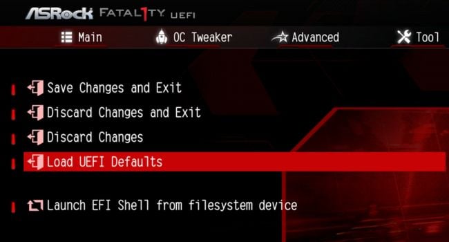

cumulonimbus8 schrieb:
Wobei ich jetzt auch keinen Plan habe was gemeint ist - Verlassen ohne zu Speichern?!
Beim Exit kann man bei mir auf Default setzen und verlassen drücken.
Komisches BIOS. So eine Funktion ist mir da aber arg heikel.
