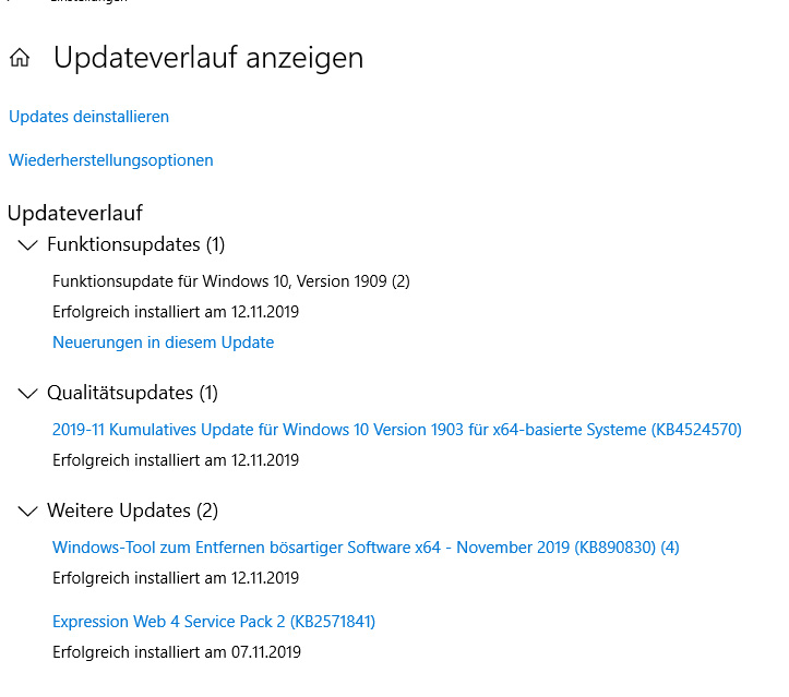

Windows meldet mir einerseits, dass Windows auf den neuesten Stand ist aber andererseits schreibt er direkt darunter...lest selbst im Bild.
Meine Frage: Ist das normal, dass Windows Home nur bis 1903 updated?
1909 ist kein echtes Update. Wenn du alle Updates bis jetzt installiert hast, hast du auch 1909. 1909 selber ist nur ~20kb groß und ändert die Versionsnummer.
Bei mir sieht das aber so aus...
Was soll dann die Meldung, dass eine Windows-Version ausgeführt wird, deren Support demnächst endet? :confused_alt:

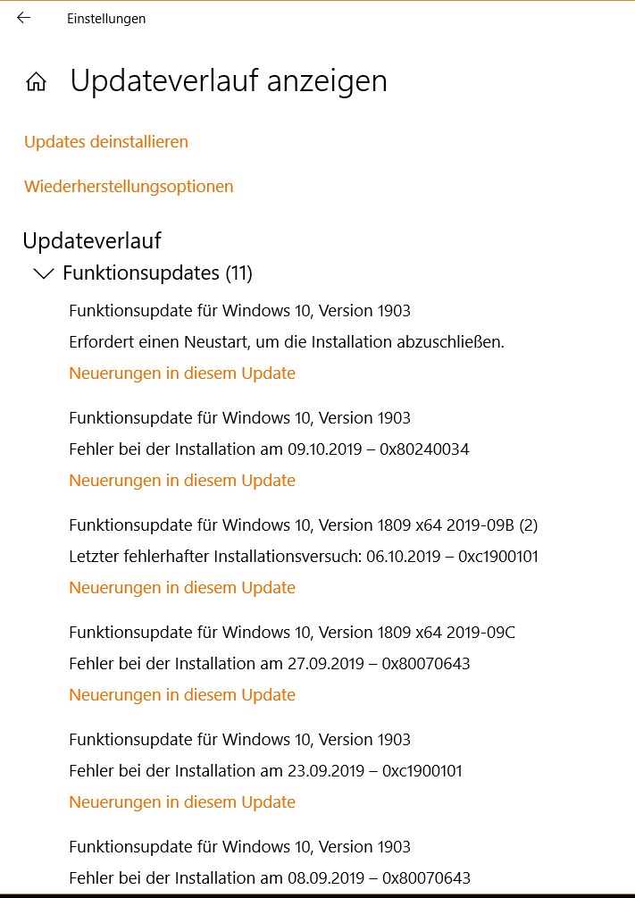

Du hast es nicht verstanden und hier alle User durcheinander gebracht mit der Aussage du hast 1903
Du hast, hattest vorher und auch jetzt noch 1803 und 1803 wird nicht mehr unterstützt.
Deswegen die komischen Meldungen:
Deine Upgrade auf 1809 hat schon nicht funktioniert und egal was du da jetzt gemacht hast, 1903 funktioniert doch auch nicht und 1909 dementsprechend auch nicht.
Das Windows ist hin wenn kein Upgrade funktioniert.
Fremdantivieren Programme blockieren doch auch oft genug die Upgrades und wer weiß was da noch alles für Tools drauf sind.
