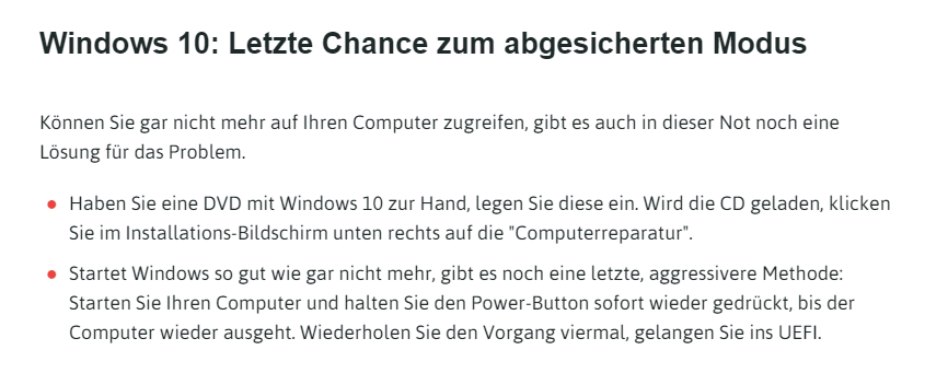

Und ohne Windows kein Startmenue. Warum versuchst Du nicht einfach das W11 zu starten im abgesicherten Modus?
wie komme ich den in den abgesicherten Modus und sollte ich dann ein Windows 11 Tool iso runterladen
Ersetze CD/DVD mit USB.
Reaktionen: Terrier
ich habe leider nicht so eine cd ich habe nur denn eigen erstellten boot stick geht es auch damit
Hab ich doch getippt. Ersetze CD/DVD mit USB.
ja das habe ich verstanden und auch gemacht aber bin nicht in den modus
