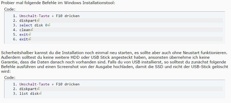

Ich habe bereits einen scheinbar funktionierenden Lösungsweg gefunden. Aber das aufrufen durch "Umschalttaste + F10" funktioniert bei mir nicht.
Gibt es noch eine andere Möglichkeit?
