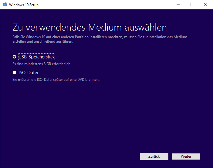

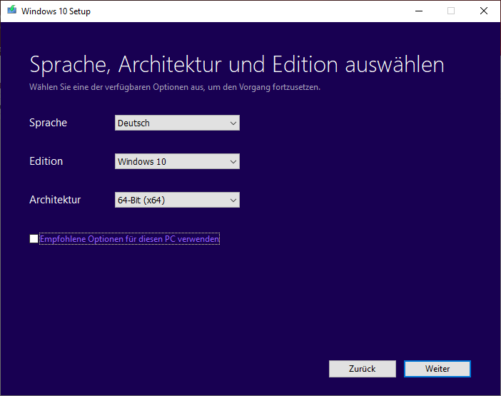

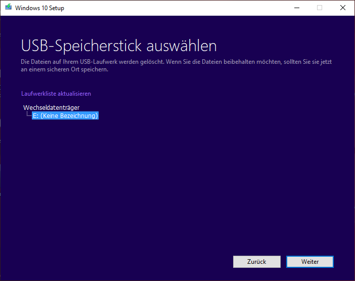

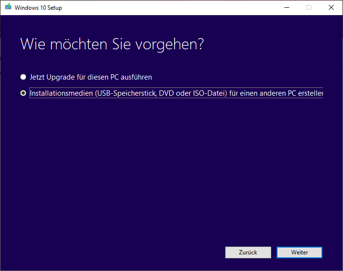

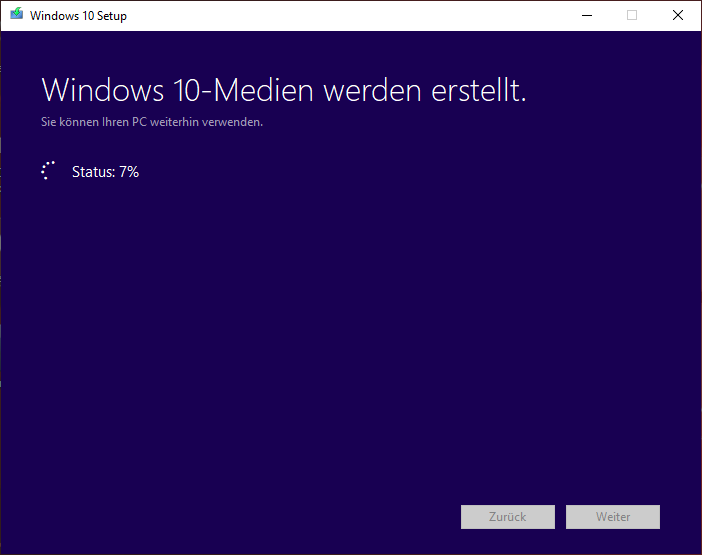

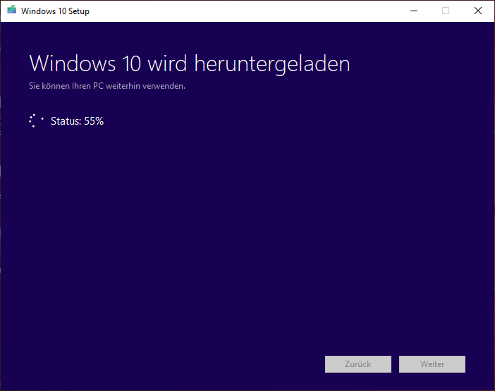

Nicht jeder "alte" Stick funktioniert mit dem Tool
Mich wundert nur, dass es beim erstellen nicht schon eine Fehlermeldung gab.
Oder wurde der Stick nicht direkt mit dem Tool erstellt sondern erst eine ISO geladen?

Ja die Variante erst ISO machen und dann draufspielen würde "die Problematik" wohl erklären da dann der Stick natürlich die volle Grösse beibehält.
