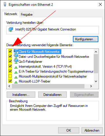

Beim letzten großen Win 10 Update hat das Update bei mir wieso auch immer alle Netzwerkprotokolle deaktiviert.
Netzwerk Freigabecenter -> Verbindungen -> Eigenschaften
Haken wieder rein machen. War bei mir alles ausgehakt. Vielleicht hast du das gleiche Problem.

"E/A Treiber für Verbindungsschicht..." deinstallieren
winsocks zurücksetzen (CMD als admin): netsh winsock reset
Dann sollte es wieder funktionieren. Bitte um Rückmeldung.
Das Problem wird seit einigen Tagen durch ein fehlerhaftes Update verursacht. Das hier ist ein Workaround. Nicht die ultimative Lösung.
