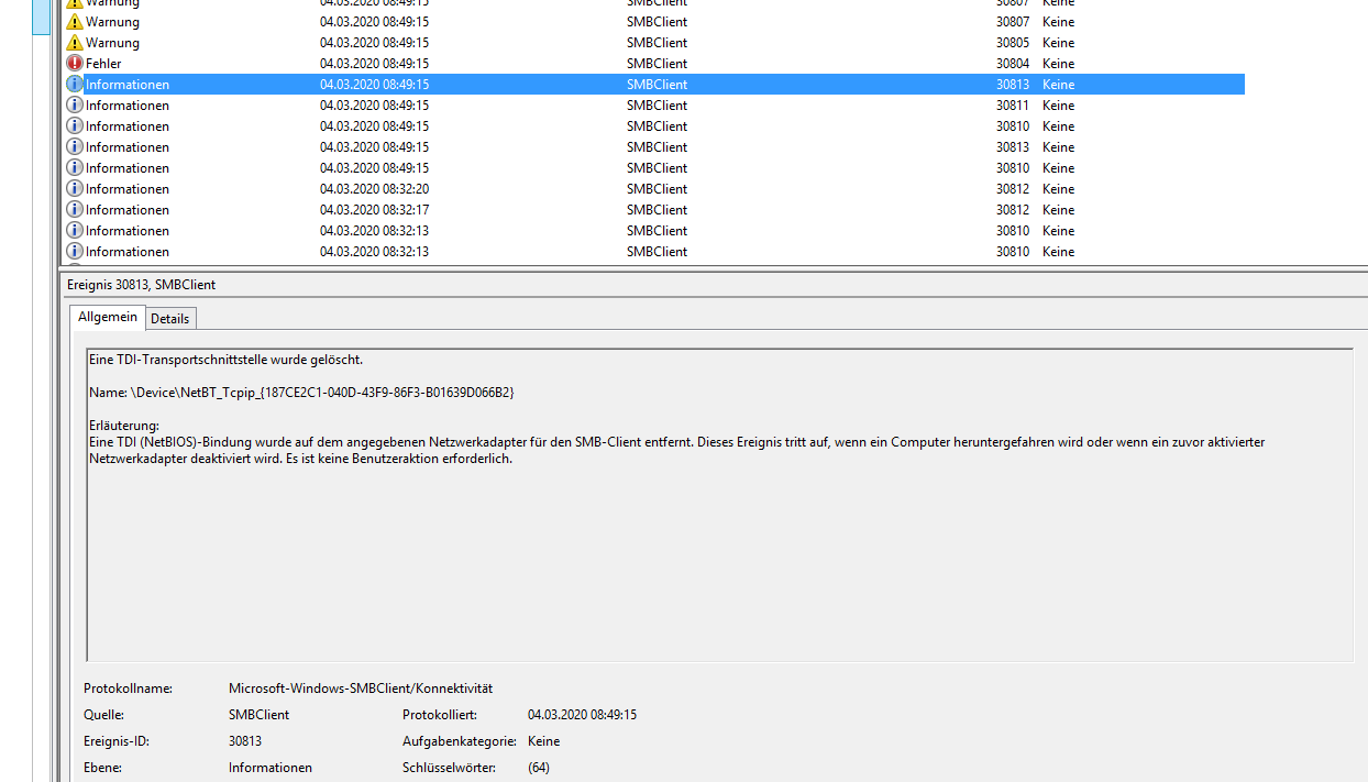

Hallo Leute,
ich habe hier ein Problem, was ich absolut nicht gelöst bekomme. Mein PC hat mehrere Netzlaufwerke verbunden. Allerdings passiert es, dass bei diesen teilweise einfach die Verbindung wegbricht. Wireshark hat mir keine Auskunft gegeben, dann habe ich in die Ereignisanzeige reingeschaut und bin im SMB-Clientlog auf folgende Information gestoßen.
Dann folgt diese Meldung:
Ich habe in die Registry gesehen und gemerkt, dass die Schnittstellen-ID genau auf die meiner Ethernetschnittstelle passt. Danach folgen Fehler und Warnungen, bei denen die Netzlaufwerke getrennt werden. Der PC wurde zu dem Zeitpunkt nicht heruntergefahren und lief schon mehr als 15 Minuten. Ich benutze Windows 10 v1909, Netzwerktreiber sind aktuell und ich habe jegliche Energiespareinstellung im Netzwerktreiber deaktiviert. An einem anderen PC (baugleich, gleicher Software und Treiberstand) passiert das nicht. Ich habe schon das Netzwerkkabel getauscht und die Netzwerkleitung zwischen Dose zu Router mit einem Netzwerkprüfer getestet. Soweit alles gut. Auch eine USB-Netzwerkkarte produziert an dem PC diese Fehler in der Ereignisanzeige.
Habt ihr das schon mal gehabt? Ist euch ein Bug bekannt? Habt ihr irgendwelche Tipps, was ich machen kann? Eine Neuinstallation möchte ich nur durchführen, wenn absolut nix hilft.
Gruß flatika
Gruß flatika
