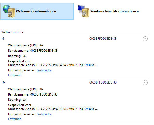

unter Webanmeldeinformationen sieht es so aus.. kann da nicht wirklich was erkennen
und unter Windows-Anmeldeinformationen sind nur die Daten vom Github und "MicrosoftAccount" vorhanden.
Du kannst erkennen dass die Anmeldeinformationen kaputt sind. Keine URL, unbekannte App, komischer Benutzername. Sind das für dich keine Hinweise die auf ein Problem schließen lassen?
Ich würde den ganzen Kram der potenziell falsch aussieht löschen, und dann neu anlegen.
Reaktionen: Terrier und kingd0x
Habe sie entfernt.
Unter "Windows Anmeldeinformationen" sind aber alle Daten mit dem Zusatz "Dauerhaftigkeit: Lokaler Computer" vorhanden... "Benutzername", "Kennwort" und "Internet oder Netzwerkadresse" sind korrekt.
Jo sowas sind Leichen ;)
Die Webpasswörter sind afaik Internet Explorer und Konsorten, wenn sie unter Windows richtig aussehen dürften die aber nicht das Problem sein.

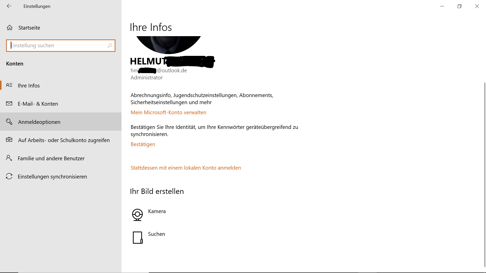

Da muss ich doch nicht immer meine Identität bestätigen mit dem Code Kram nach dem da gefragt wird.

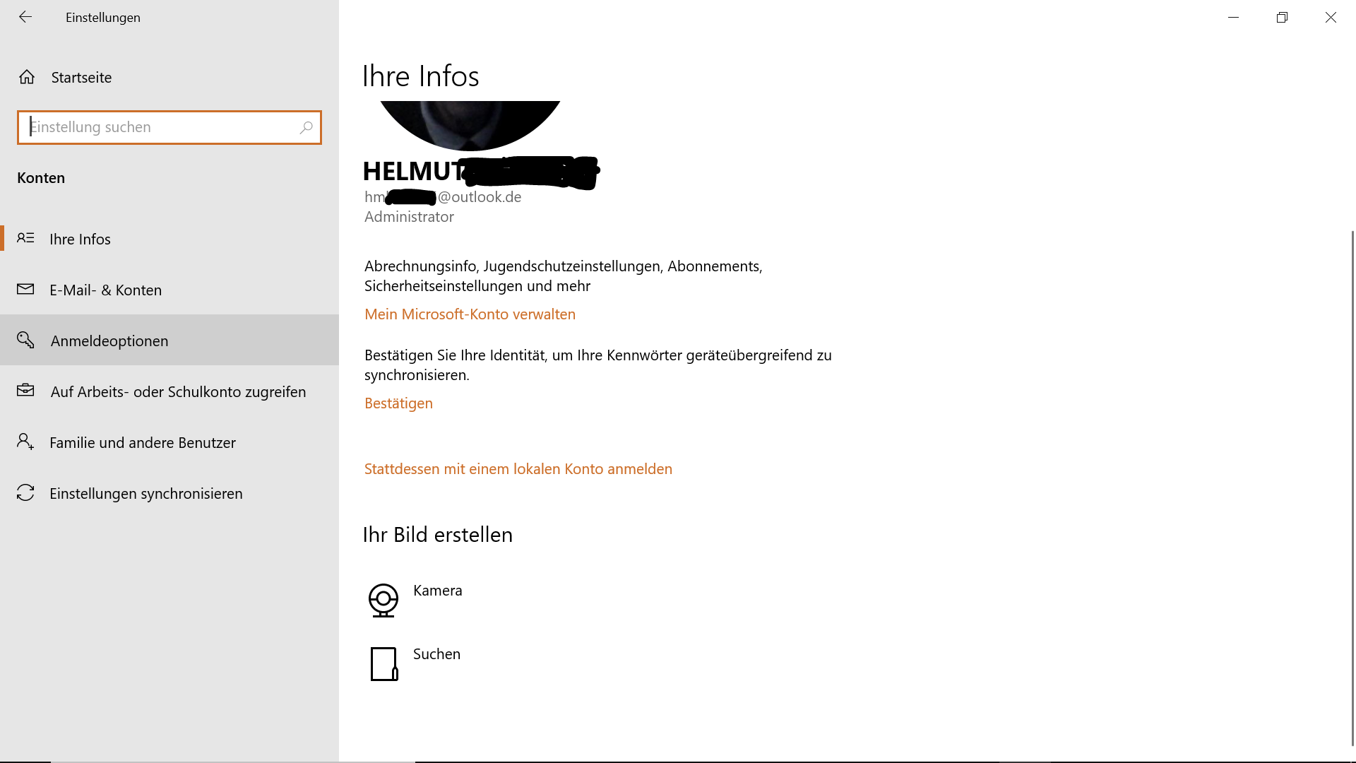

Benutzer hmlle hpLaptop 2.PNGWer will denn den Akt mit: Haben Sie einen Code usw.
Da stimmt doch bei dir was mit der ganzen Benutzer Anmeldung, MS Konto usw. nicht.
wo sind denn da deine ganzen Webseiten usw.

Das einzige was ich haben ist ein MS Konto und damit bin ich auch immer angemeldet in Windows also kein Lokales Konto.
[IMG]https://pics.computerbase.de/forum/attachments/834/834267-39262c95814fff8ce8e5a27e1b2ed123.jpg[/IMG]Wer will denn den Akt mit: Haben Sie einen Code usw.
Genau dort liegt ja auch mein Problem. Ich bin auch über ein Microsoft Konto angemeldet. Allerdings werde ich nach jedem PC-Start von diesem Konto abgemeldet und muss mein Passwort für meinen Microsoft-Account eingeben.
