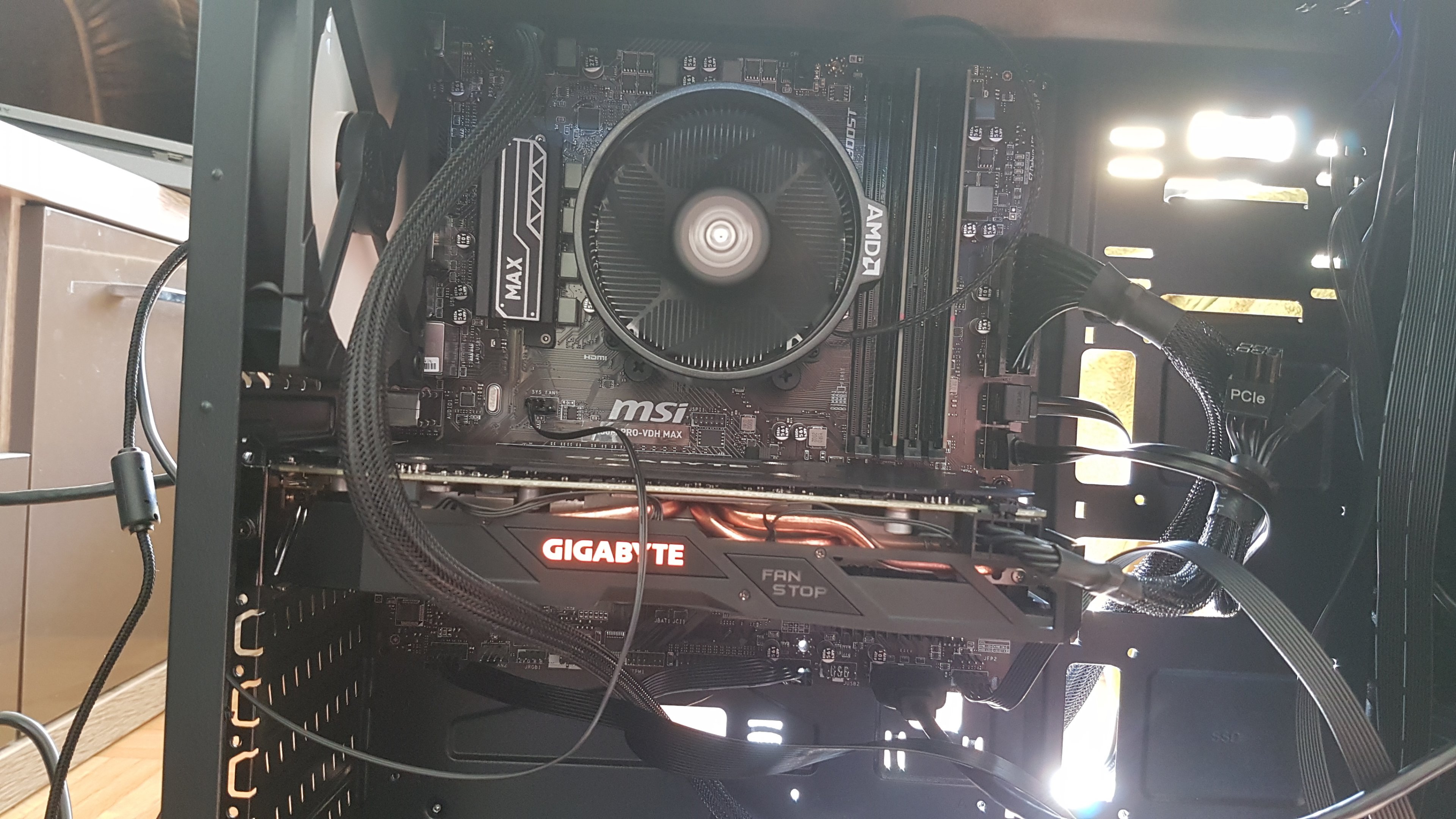

@Wesley_M_C Mach' mal bitte ein Bild von den Anschlüssen.
Bilder sagen oft mehr als tausend Worte.
Versuch doch mal aussagekräftige Bilder vom Innenleben des Rechners zu machen.

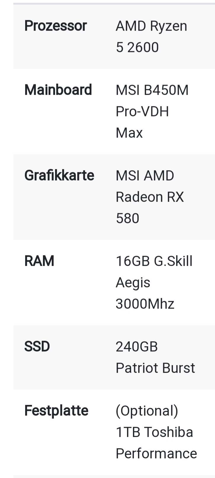

Und bitte liste mal die komplette Hardware auf.
Ich weiß kabelmanagment ist furchtbar

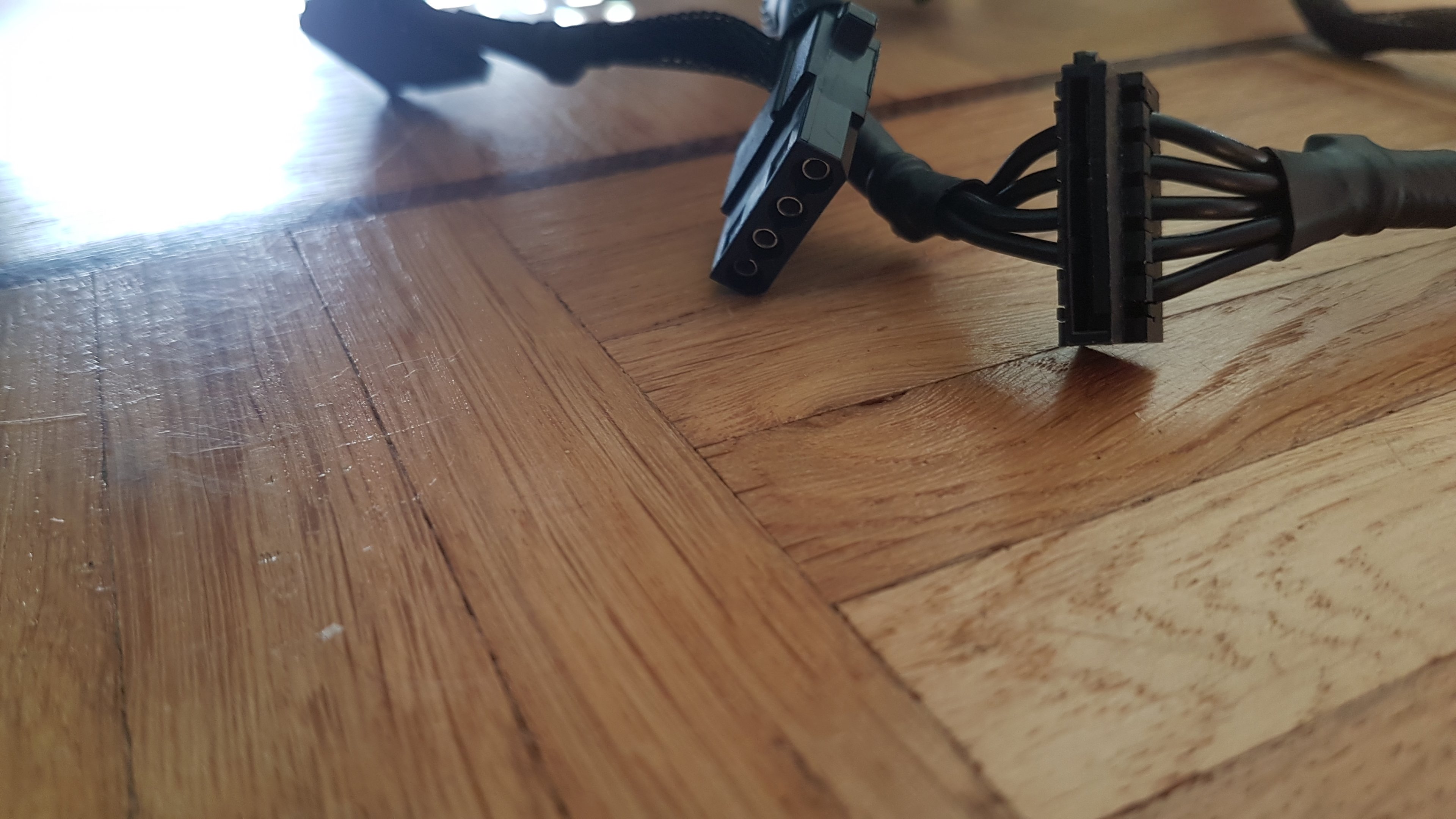

Ich habe noch kabel die ich nirgends zuordnen kann bzw. Die nirgends passen.
Das sind Stromstecker (Molex und SATA Stromstecker) für HDDs/SSDs/Laufwerke und andere Sachen, davon müssen natürlich nicht alle angeschlossen werden.
Allerdings deine SSD und HDD brauch solche Stromstecker

Randnotiz: Dein Lüfter hinten bläst die Luft nicht raus sondern rein. Soll das so sein? Im Regelfall sollte die warme Luft hinten rausgeblasen werden.
Bitte mach mal Bilder von beiden Festplatten, sodass wir die Anschlüsse sehen können.

Ne der lüfter soll nicht reinblasen dann muss ich den wohl drehen. Danke dafür

Hmm, das Problem ist dein Rechner besteht aus einer GPU und nem MB, da fehlt der Prozessor, der Ram, das Netzteil ......
Was spielen denn die CPU und der RAM für eine Rolle, wenn die Festplatten nicht erkannt werden? Der Rechner fährt ja hoch, daher wird das andere schon passen. Das hat so überhaupt nichts mit der Frage zu tun. Frage ihn doch gleich noch, welche Mikrowelle er in der Küche nutzt :D
