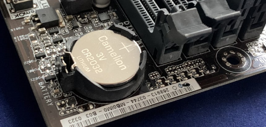

Das ist meist eine handelsübliche CR2032 Knopfzelle, die du selber wechseln kannst!
Testen kannst du die Leistung der Knopfzelle, indem du deinen Rechner mal 10 Minuten oder länger komplett vom Strom nimmst und dann nach dem Einschalten gleich ins BIOS gehst um Datum und Uhrzeit zu kontrollieren. Stimmen die noch, dann ist die Stützbatterie/ Knopfzelle noch in Ordnung.
Hast du ein Multimeter zur Hand, dann kannst du auch die Spannung der Zelle messen, die dann im ausgebauten Zustand noch mindestens 3,0 Volt betragen sollte. Da du aber hier die Leerlaufspannung mißt, ist dies keine zuverlässige Methode.
(Abbildung ähnlich!)
https://www.techgrube.de/wp-content/uploads/2017/06/biosbatterie-beitrag.jpg
