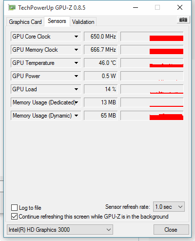

das klingt für mich stark nach ausgelasteter GPU. Schau dir dochmal deren Auslastung und Temperatur an (GPU-Z). Es kann sein, dass Win10 das mit dem Optimus noch nicht richtig raus hat und deine dedizierte Graka sich nicht deaktiviert.

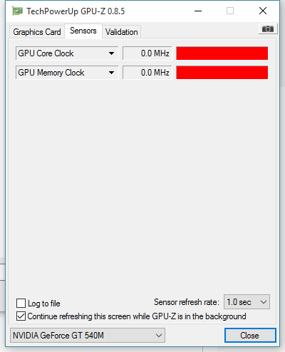

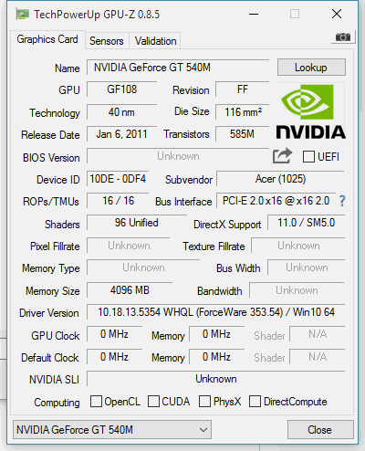

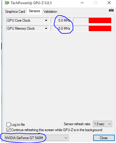

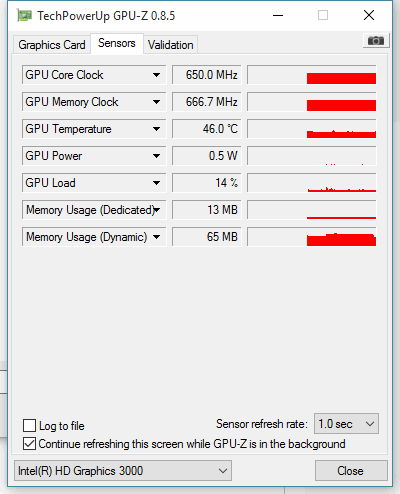

Siehe Anhang. Heißt das jetzt 100% ausgelastet, da roter Balken oder gar nicht ausgelastet (weil 0 Mhz)?
1 Screenshot für die Intel Integrated Graphics und 1 für die diskrete Grafik.

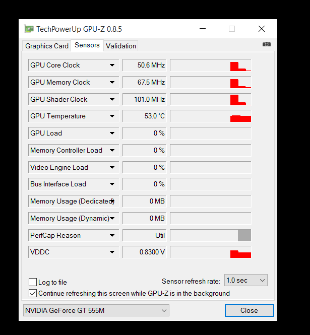

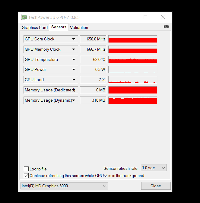

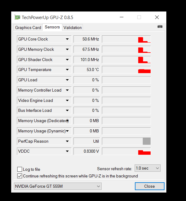

Ich habe genau das gleiche Problem, obwohl meine gt550m deaktiviert ist.
Energiespareinstellung:Ausbalanciert.

sorry für die späte Antwort ;). Deaktiviert doch mal die dedizierte Karte im BIOS und schaut euch dann die Temps an.
