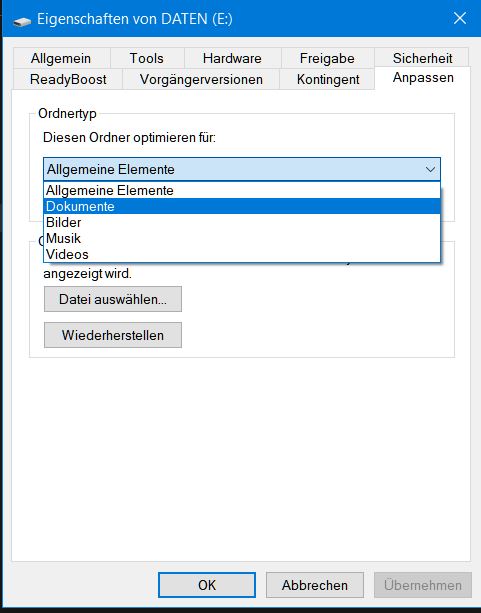

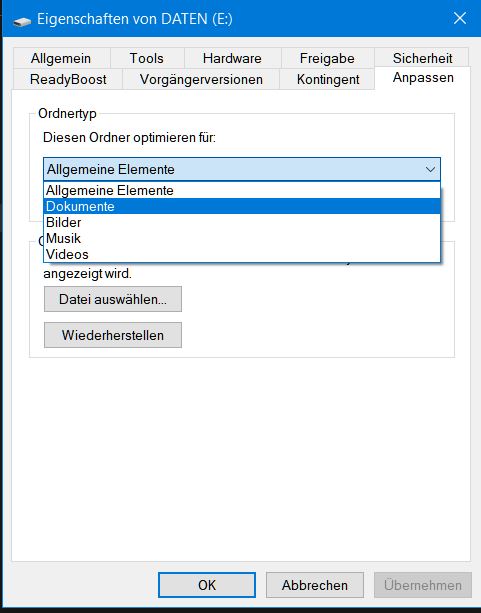

Versuche mal den Ordnertyp der Festplatte oder des Ordners auf "Dokumente" umzustellen.
Dann sollte es rasend schnell gehen.

Wow...warum kenne ich diesen Trick nicht?
Am Laptop war das Navigieren auf der HDD immer super träge....Ich dachte es läge rein am Laufwerk.
Jetzt habe ich es auf Documente umgestellt und plötzlich ist es normal schnell!
Hat das irgendwelche Nachteile, die ich nicht sehe?
das bringts voll, vielen dank, leider kann man das nicht für root / laufwerk einstellen , sondern nur ordner einzeln, da werd ich mal viel umstellen müssen , ist wirklich deutlich besser
