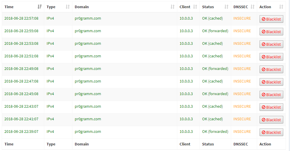

Hallo Community,
heute muss ich mich mal an euch wenden in der Hoffnung jemanden ist schon mal etwas ähnliches aufgefallen. In meinem Netzwerk arbeitet ein DNS Server auf Basis des Pi-Hole Projektes. Wie gewünscht bekommen die Clients mit dem passenden DNS im Intranet und alle Systeme laufen "geschützt" dahinter ohne Probleme, inklusive des Frontends vom (Pi-Hole) Server.
Jetzt die eigentliche "Merkwürdigkeit", weil die Daten ja grafisch aufgearbeitet werden und ich als Nutzer dadrüber in Kentniss gesetzt werde habe ich mir dies mal einige Tage angeschaut und war teilweise erstaunt das wirklich an die 20% des Webverkehrs schon aussortiert werden. Allerdings fielen mir Domains ins Auge, von den ich schon mal gelesen habe ich sie aber nicht "aktiv" besuche oder nutze.
Bei den Eindeutigen "Telemetrie" Domains von Microsoft kann ich ja erkennen sogar abstellen, wenn man mal die "Fehlerberichte" löscht, damit er nicht ständig versucht dort abhilfe zu suchen. Allerdings fielen mir denn Domains wie "filecrypt.cc" und "pr0gramm.com" ins Auge, die Eine Seite durch Filter blockiert die andere nicht, aber ein Image-Board benötige ich eigentlich nicht.
![pihole_02.png pihole_02.png](https://pics.computerbase.de/forum/attachments/577/577631-2c1b73df1848f4c0cf701e0a0a6861c6.jpg?hash=LBtz3xhI9M)

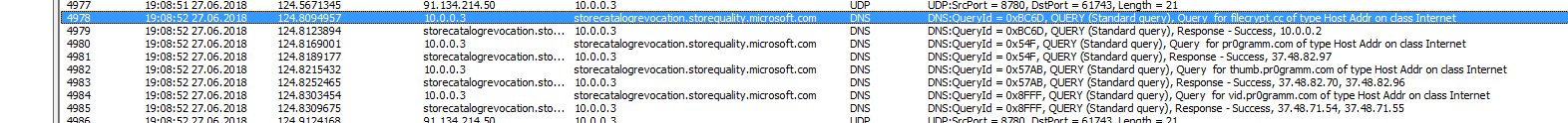

Nun stellte sich mir aber die Frage, wer oder was ruft denn ständig diese Websites auf, nachdem der PC inspiziert wurde und "so" kein fragwürdiges Verhalten oder gar Anwendungen gefunden werden konnten, warf ich mal den "Windows Network Monitor" an um den Verkehr des Systemes mitzuschneiden, in der Hoffnung zu erkennen "wer oder was" diese Verbindung aufbauen möchte.
Exakt alle 2 Minuten sehe ich dann folgende Einträge:
![pihole_03.png pihole_03.png](https://pics.computerbase.de/forum/attachments/577/577632-a726cf0739fc953a434c25a91852cd21.jpg?hash=pybPBzn8lT)
Letztendlich lande ich dann beim "storecatalogrevocation.storequality.microsoft.com" was für mich nach der Website von Microsoft -> KLICK aber keinen Sinn ergibt warum er ständig diese Verbindungen kontrolliert? Hinzu kommt aus dem "Windows Store" habe ich nur jenes drauf was sich quasi nicht löschen lässt, Updates waren bis dato immer deaktiviert, diese habe ich nun mal aktualisiert, ohne Erfolg.
Habt ihr schon einmal ähnliches beobachten können und habt ihr ne Idee wie ich dies abstellen kann?

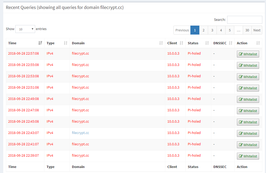

![pihole_01.png pihole_01.png](https://pics.computerbase.de/forum/attachments/577/577630-6f9102e5d9d16ff5789f558655ce27fb.jpg?hash=b5EC5dnRb_)
