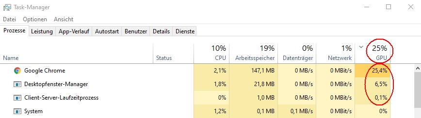

hi,
also wenn ich auf twitch einen 1080p/60fps stream anschaue nutzt der dekstopfenster manager ebenfalls die grafikkarte aber wird nicht oben in der overall gpu % nutzungsanzeige dazugerechnet, wie schaut es bei euch aus? Bug? Normal? Nutze google chrome 79 und die grafikkarten treiber von nvidia sind die 441.20.

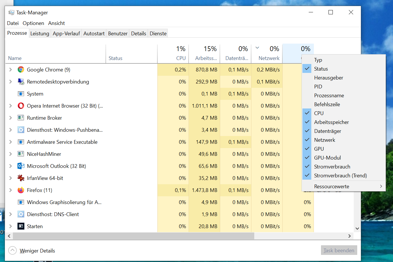

GPU wird bei mir in dem Reiter gar nicht angezeigt:
rechte Maustaste drauf und aktivieren

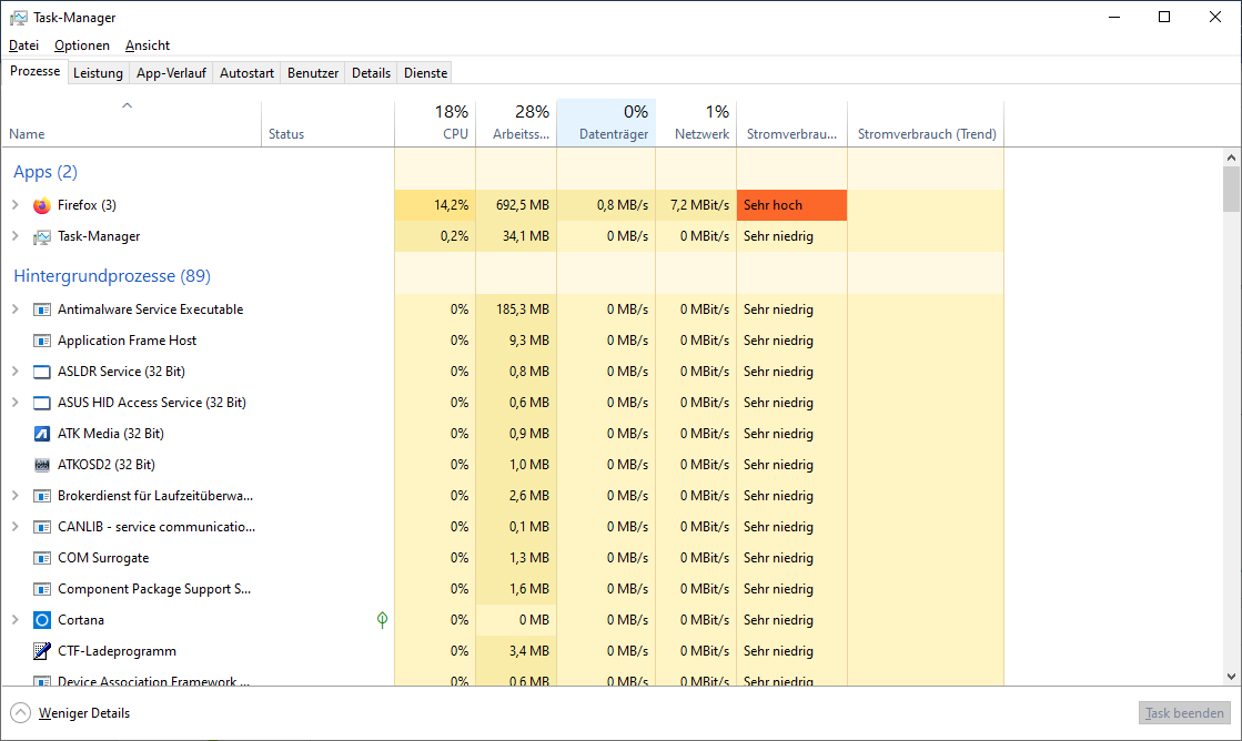

Wenn ich ein Youtube HD Video anschaue zeigt Firefox bei mir 3-4% Auslastung an und der Desktopfenster-Manager ca 1,1-1,4%
auf die Twich ist der Gesamtwert der oben angezeigt wird zwar höher, aber die Einzelwerte Firefox + Desktopfenster-Manager + 2-3 Prozesse als Ergebnis passen nicht zu dem Wert
nochmals, ich wollte nicht wissen wie eure gpu auslastungen mit eurem setup ist sondern ob es normal ist das der task-manager nicht richtig "addieren" kann, in meinen bild steht das die allgemein gpu auslastung bei 25% wäre jedoch benutzen mehrere prozesse die gpu mit einer auslastung von 25,4%, 6,5% und 0,1% was eine allgemein gpu auslastung von 32% wären und nicht 25%
ps. meine gpu ist eine MSI GTX 1080TI / nvidia treiber 441.20

Samus01 schrieb:
Das stimmt schon, Desktopfenster ist in Google Chrome mit einbegriffen.
Google Chrome lastet denn Desktopfenster-Manager aus
