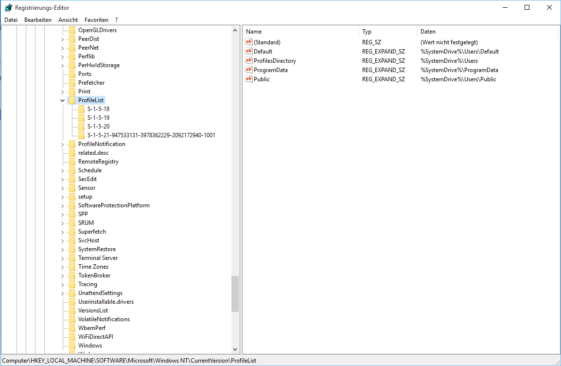

Problem ist gelöst, in der Registry musste ich von einem Tool von meinem Mainboard ein User Profil löschen, danach verlief die Installation Problemlos, dass Tool hieß Orbweb.
Nach dem Löschen sah mein Profil in der Registry so wie im Link gezeigt aus.
Vielleicht hilft das ja dem ein oder anderen.
