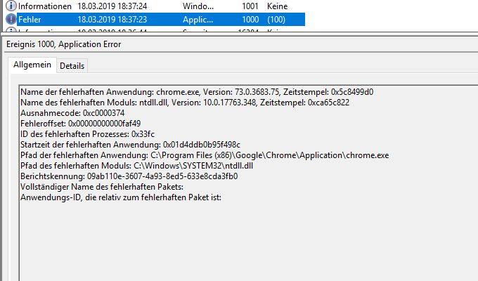

Ich starte meinen Rechner öffne als einer der ersten Handlungen den Chrome Browser. Der Browser geht auf, ich sehe kurz ein komplett weißes Bild als Chrome Browser und dieser schließt sich danach wieder automatisch. In der Windows Ereignisanzeige bekomme ich folgendes angezeigt.
764854
Ich kann es dann immer wieder versuchen, das Fehlerbild ist immer das gleiche. Sämtliche andere Browser z.B. Opera und Firefox funktionieren einwandfrei. Diese funktionieren generell sowohl auch unmittelbar nach dem Systemstart.

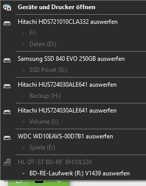

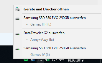

Was mir auch aufgefallen ist, dass zwei von den 250er SSDs in der Taskleiste als removable Device aufgeführt werden:
764857
Nach viel Zeit googeln, zwei Mal System neu aufsetzen kann ich mir keinen Reim darauf machen. Sämtliche Spiele wie z.B. das neue The Division 2 funktionieren stundenlang Tadellos.

Beim Auswerfen bekomme ich die M2 NVMe SSD Samsung nicht angezeigt, allerdings meine andere SATA SSD von Samsung und andere SATA Platten werden mir auch zum Auswerfen angezeigt.

Dein SSD Problem scheint ja gelöst, das mit dem auswerfen der Laufwerke hatte ich auch mal. Da war im Bios Hot Plug für die Sata Ports an. Als das aus war gabs auch die Option nicht mehr. Soll ja noch Leute mit Wechserahmen für Festplatten geben die sowas nutzen.
Leider scheint das Problem doch nicht gelöst zu sein. Mit Chrome tritt es immer wieder auf.
Hier der Eintrag:
764879
Das Problem unter Windows das die Fenster sich auf einmal schließen ist bis jetzt nicht mehr aufgetreten.
