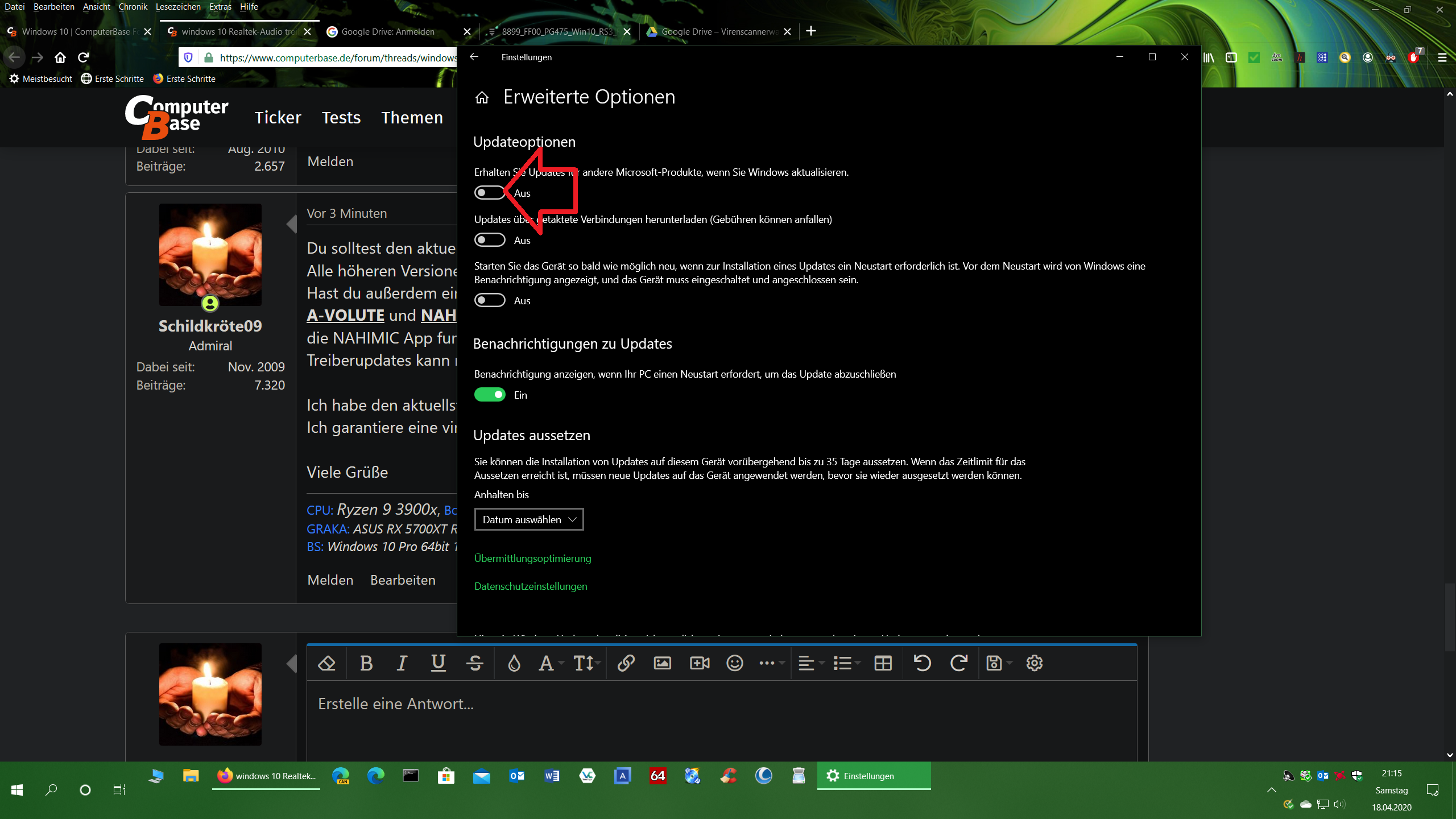

Hast du außerdem einen ALC1220 Realtek Chip mit NAHIMIC, darfst du die Windows Updates im April 2020 von A-VOLUTE und NAHIMIC nicht auf den PC lassen, weil durch diese
1. der Stereomix nicht mehr funktioniert und
2. die NAHIMIC App funktioniert auch nicht mehr und meldet inkompatible Hardware.
Die Windows Updates für Treiberupdates kann man in den Optionen von Windows Updates abschalten ...

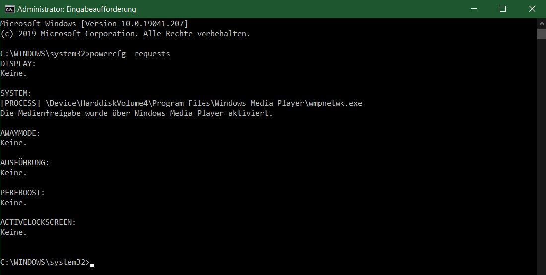

Gib mal in die Eingabeaufforderung als ADMIN gestartet folgendes ein:
Code:
powercfg -requests
Dann weiter: Versuche es anschließend mit:
Code:
powercfg -REQUESTSOVERRIDE DRIVER "Realtek High Definition Audio" SYSTEM
wobei die Angabe in diesem Befehl in "Anführungszeichen" genauso betitelt (Geräteinstanz) sein muss, wie sie "powercfg -requests" anzeigt ... vermutlich ist es bei dir auch "Realtek High Definition Audio", als Geräteinstanz.

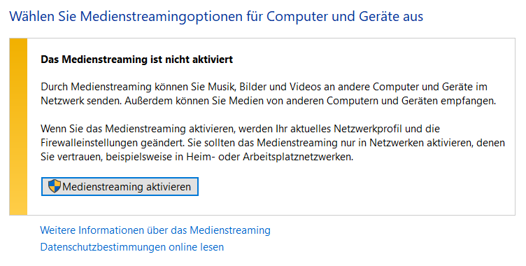

Bei mir stört die Medienfreigabe im Netzwerk das automatische Herunterfahren in den Standby, weil Windows meint, es müsste dafür den Windows Media Player vorhalten,
nur dass ich "Medienstreaming" überhaupt nicht aktiviert habe!
