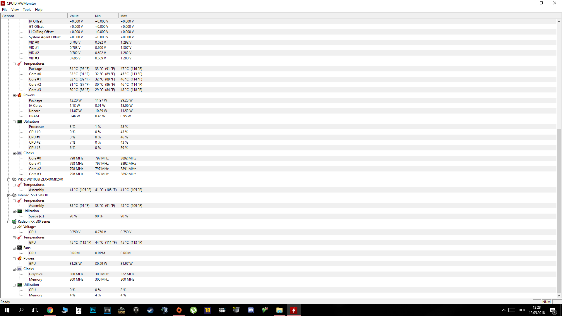

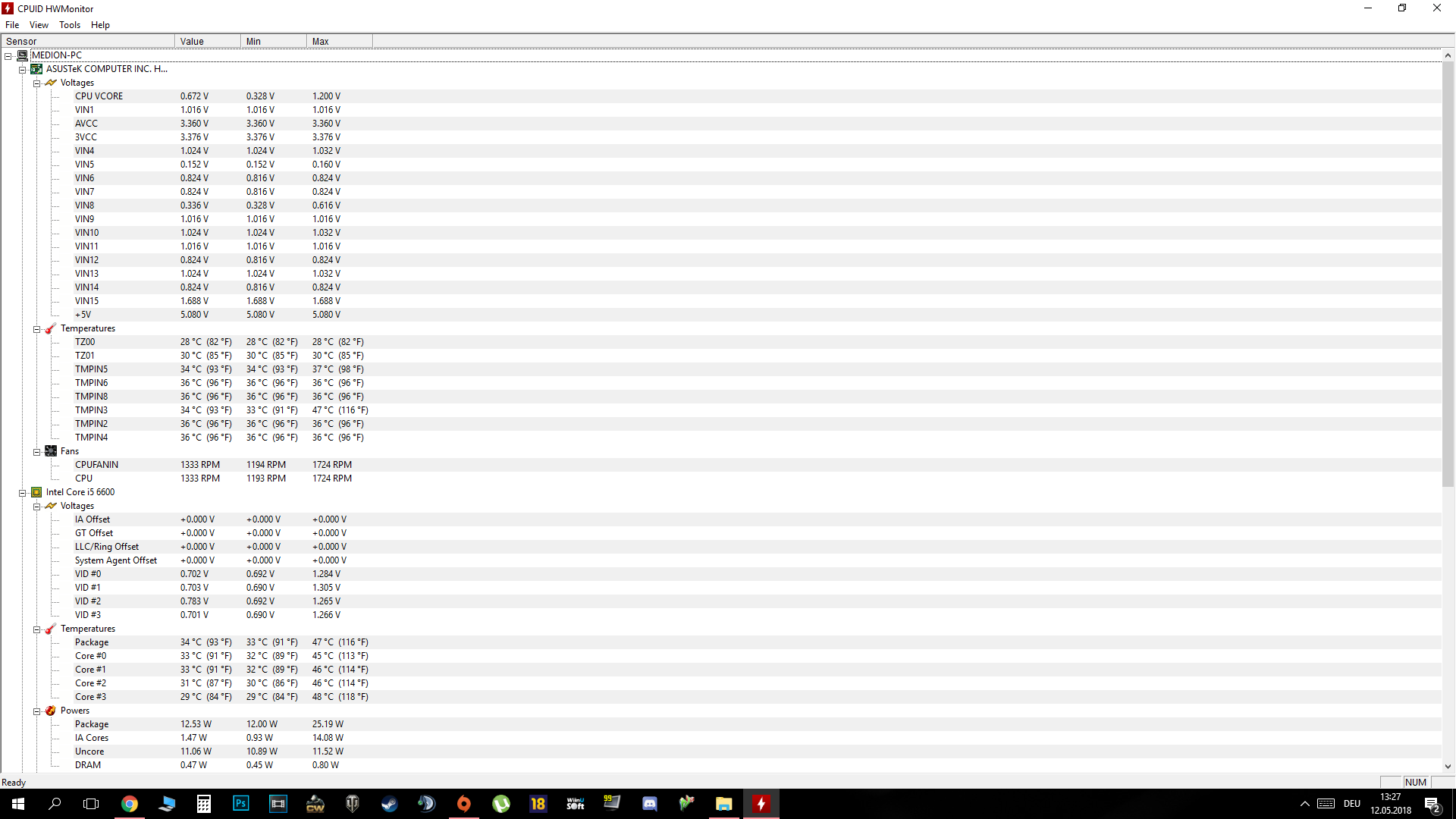

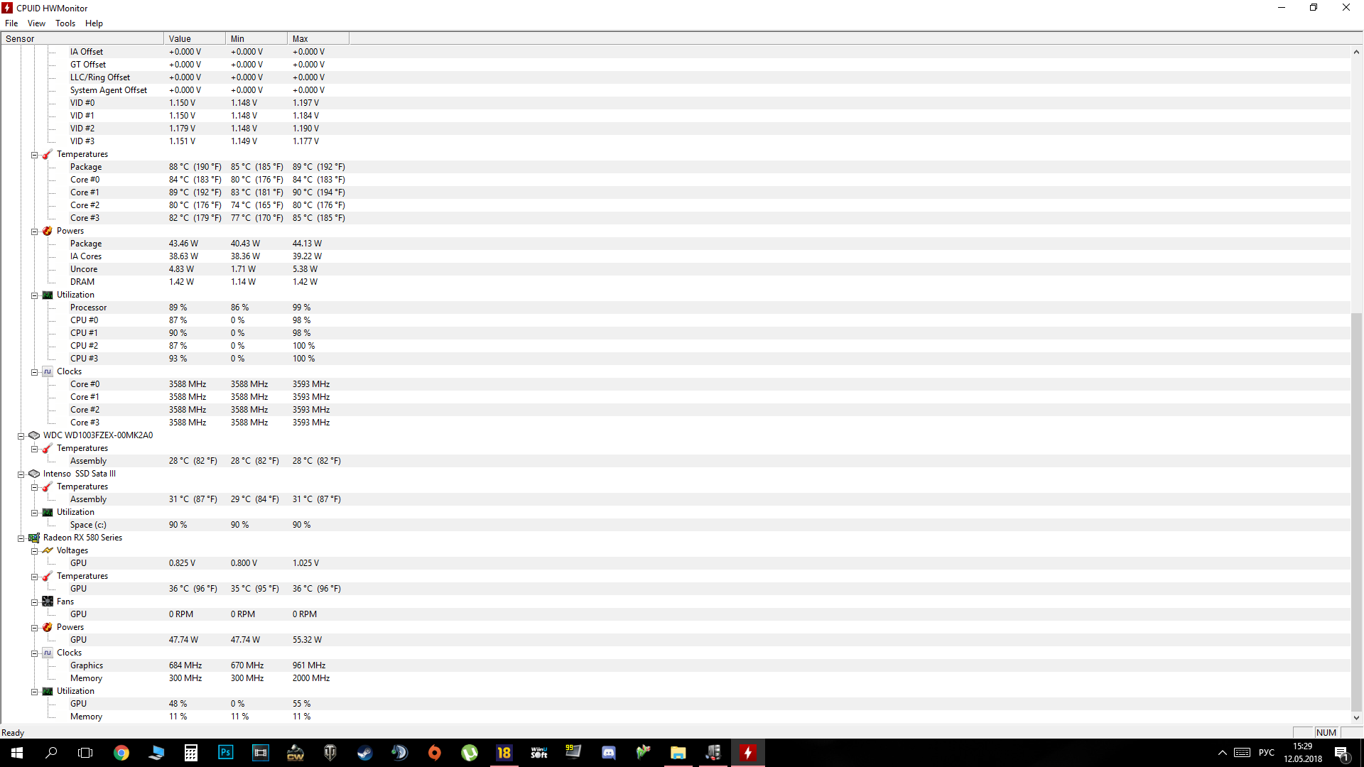

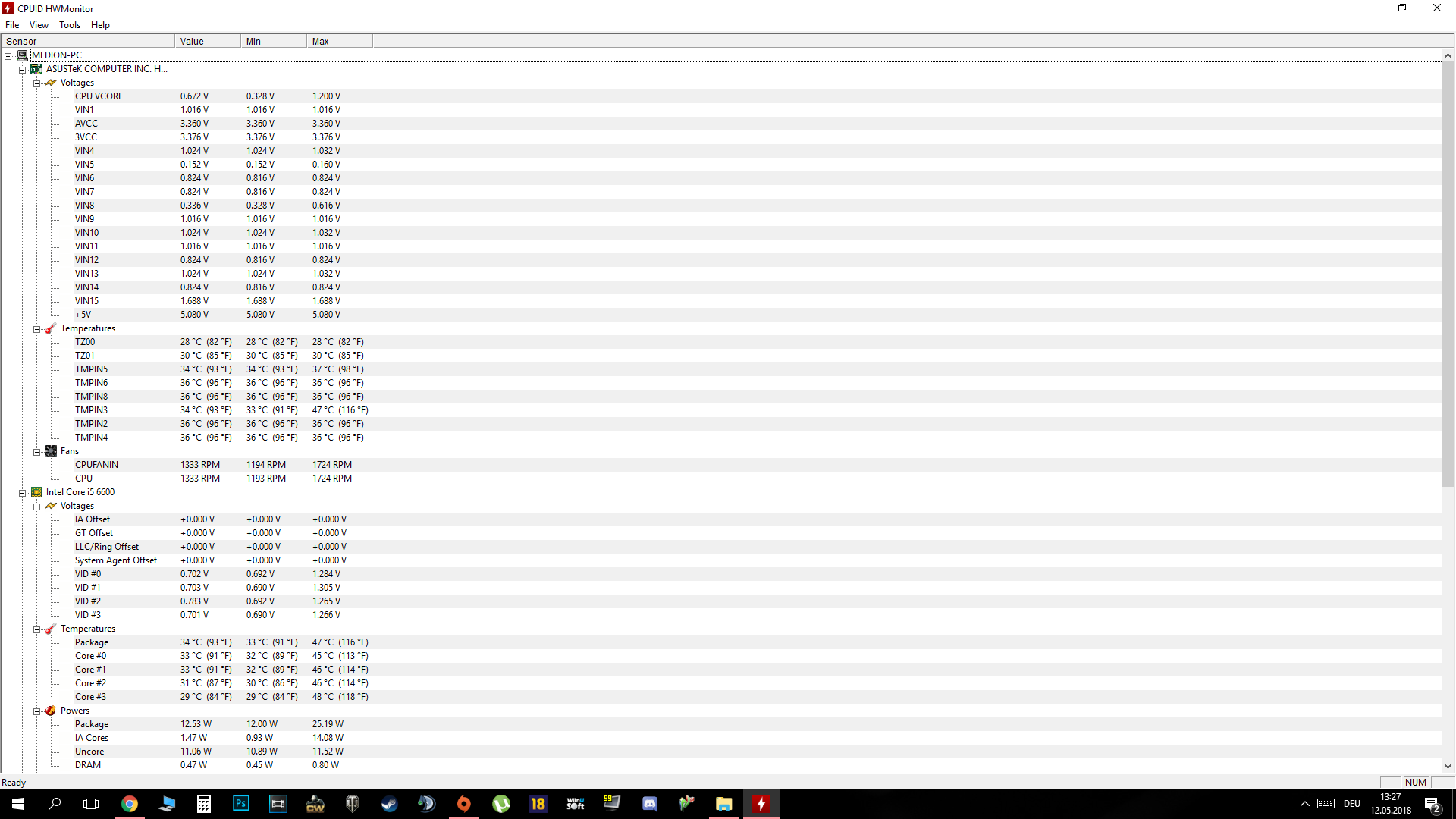

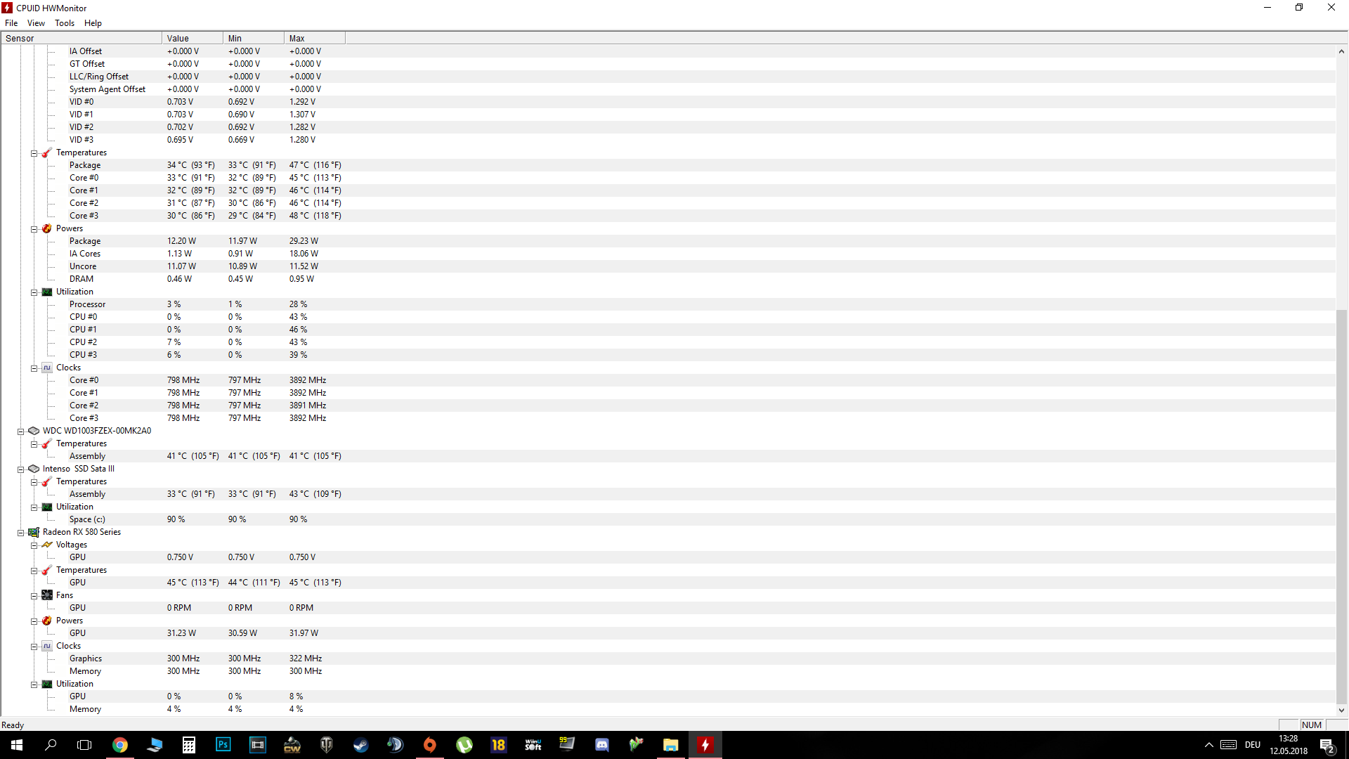

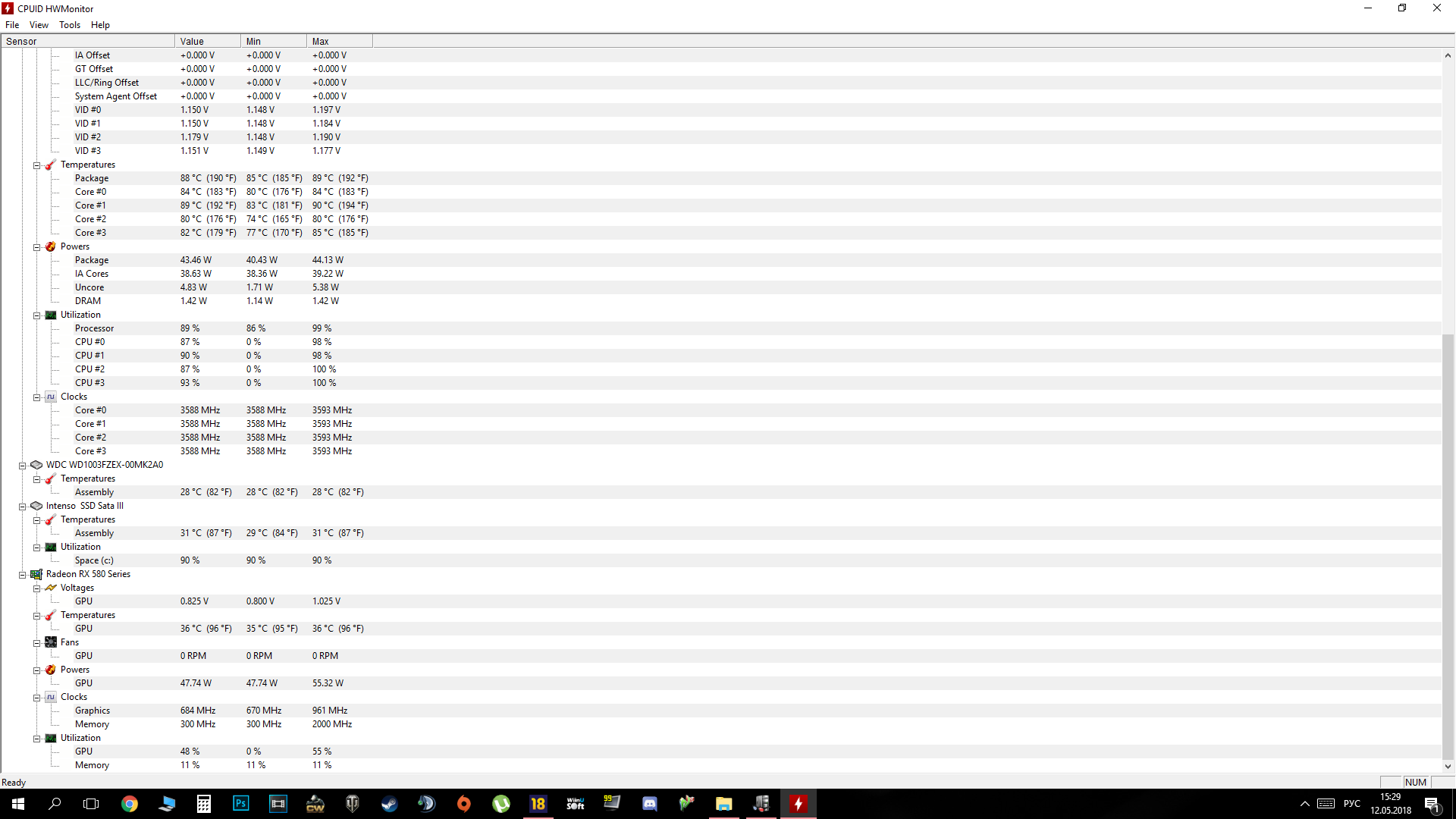

Hab jetzt die HWMonitor Werte aufgenommen. Beim versuch die HWMonitor Werte bei Auslastung aufzunehmen ist der PC abgestürzt (freeze) und ging nicht mehr an (Lüfter liefen, schwarzer Bildschirm). Hab dann nochmal den PC von staub gereinigt und neue Wärmeleitpaste aufgetragen. Jetzt läuft es auch bis jetzt stabil. Hab nochmal FIFA 18 gezockt und dabei geguckt wie heiß der PC wird und siehe da, CPU wird 90C° heiß und Mainboard 88C°. Irgendwie hab ich das Gefühl das irgendwas an der Performance nagt. Naja es läuft alles flüssig usw. aber wieso wird es dann so übertrieben heiß? Vorallem der Witz ist, dass die Grafikkarte verhältnismäßig kühl bleibt. Ich zock jetzt weiter bis ggf. ein Absturz kommt. Mal sehen.
P.S.: Es fehlt der screenshot mit den 88C° Mainboard, hoffe ist nicht so schlimm. Danke schonmal im Vorraus! ;)
Also die Abstürze sind weg jedoch habe ich immer och bedenken wegen der Temparatur. Kann das gefährlich werden?
