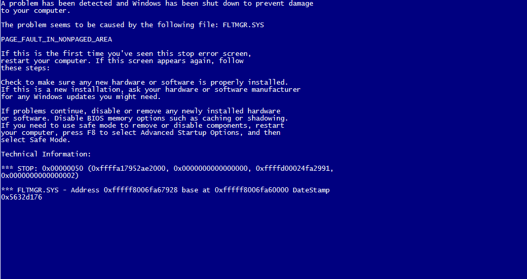

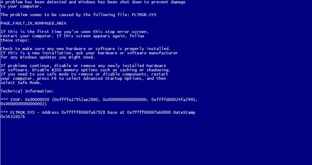

Eben wollte ich es noch einmal probieren und hab sofort ein Ausnahmefehler bekommen.
Siehe hier: Unbenannt.PNG
Windows und Google Chrome ist auf dem neusten Stand: 1511 (Build 10586.29) und 47.0.2526.80
Woran könnte das liegen?
LG Andi

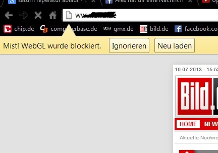

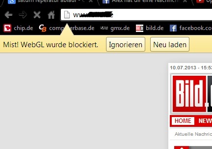

Zuvor kam auch mal diese Meldung im Adventskalender: Unbenannt.jpg
Vielleicht hilft es.

Kann ich denn WebGL dauerhaft in Chrome deaktivieren? Oder in den Nvidia Treiber?
Ich habe WebGL einmal zugelassen. Wie kann ich das wieder rückgängig machen?
In die Suchleiste des Chrome Browsers
(dort wo Sie üblicherweise URLs von Webseiten eintragen)
den Befehl „about:flags“ eingeben und bestätigen mit der Eingabetaste.
Es wird eine Liste angezeigt.
Gehe in der Liste so weit nach unten,bis du „WebGL“ findest.
Wieder deaktivieren und fertig. :freak:

Ich bin mal aufs Symbol Chrome dann Eigenschaften und habe ans Ziel --disable-webgl angefügt.
Seite wird angezeigt ohne jeglichen Fehler.
Gibt es noch eine andere Möglichkeit WebGL im Browser zu deaktivieren?
