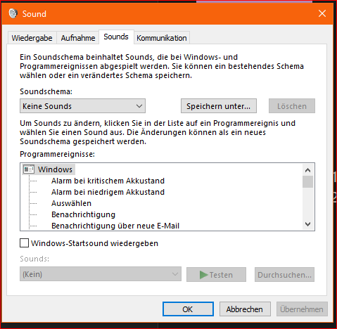

Nur mal so...wird überhaupt ein "Sound" für irgendetwas benötigt?
Wenn "Nein", dann solltest du mal hier nachschauen...
Wenn"Ja", dann bitte unter "Programmereignisse" suchen...
hi, danke dass kenne ich aber das problem ist dass bei dem ertönen gleichzeitig auch kurz alles einfriert. maus, video, ect.. von daher keine option..
