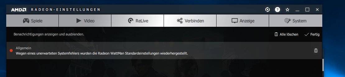

Mir ist noch aufgefallen, dass der Radeon Treiber meldet, dass dass das Wattman Profil aufgrund eines unerwarteten Systemfehlers zurückgesetzt worden ist.
Knann das vlt auch am Grafik Treiber liegen?
Update:
Und tatsächlich scheint mein System die neue 19er Version des AMD Adrenaline Treibers nicht zu vertragen. Komisch!?!
