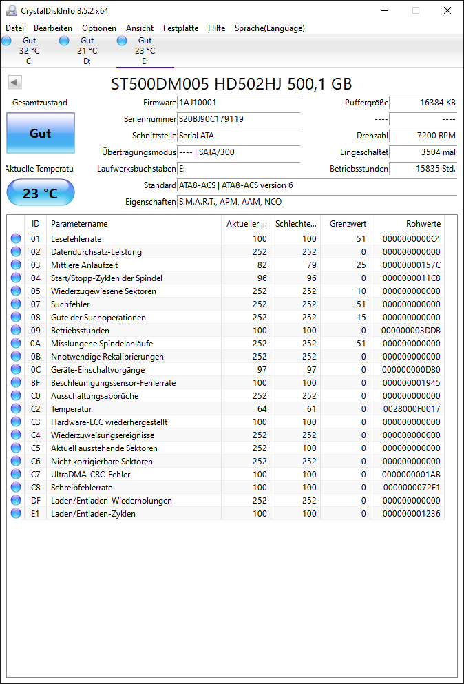

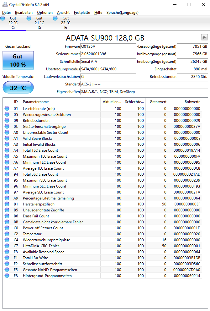

Das will er genauso wenig zumindest bei der Firecuda.. die Barracuda mag plötzlich ohne Probleme egal ob beim Neustart oder während des Betriebs. Hier mal die Screenshots von CrystalDisk - zumindest für die Platten die nun alle funktionieren:

EDIT: Habe nun die Firecuda an dem Mainboard Anschluss angeschlossen an dem zuvor die Samsung SSD hing - dort funktioniert sie ohne Probleme. Nur der PCIe Controller kann die Festplatte nicht so leiden.
Anbei ein Link zu dem besagten PCIe Controller: https://www.amazon.de/PCI-Express-Controllerkarte-Schnittstellenkarte-eSATA-Laufwerke/dp/B00E0M2MW8
Die beiden Seagate haben offenbar mal massive Kommunikationsprobleme mit dem SATA Host Controller gehabt, wie der Rohwert vom Attribut C7 zeigt, dies liegt normalerweise am SATA Datenkabel, ggf. einer Backplane wenn eine vorhanden ist, z.B. in einem Wechselrahmen oder es kann in diesem Fall auch am B2 Stepping des Chipsatzes liegen, sollte das Board noch den haben. Wenn es aber auch mit der ASMedia Karte Probleme gibt, dann dürfte es wohl am SATA Datenkabel liegen, die nehmen gerne Schaden wenn man am Kabel statt am Stecker zieht, auch wenn man ihnen die Schäden so nicht ansehen kann. Achte darauf ob der Rohwert vom Attribut C7 steigt, auf 0 fällt er nicht mehr, aber wenn er steigt sind weitere Kommunikationsfehler hinzugekommen.
Jedes Übertragungspaktet wird bei SATA mit einer CRC32 abgesichert und die fehlerhaften Übertragungen müssen wiederholt werden, wenn dies schon bei der Laufwerkerkennung im BIOS passiert, dann schlägt irgendwann dessen Timeout zu und bricht die Laufwerkserkennung ab. Wurde bis dahin das Laufwerk von dem gebootet werden soll noch gar nicht erkannt und damit kann Windows auch nicht gestartet werden, wie es bei Dir der Fall war.
