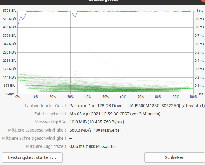

Tja.... Wine will nicht (was logisch ist, weil es eine virtuelle Festplatte erstellt), Linux hat aber ein Standard Tool, schicke mal die Daten hinein, kann nichts damit anfangen.
War ja sogar nur eine 128 gb SSD :(
Du brauchst ein Tool um die S.M.A.R.T-Werte der Platte auszulesen, leider hab ich von Linux überhaupt keinen Schimmer, evtl. geht´s hiermit? Ubuntu Festplattenstatus
Laut dem Programm soll alles funktionieren....
SSD und HDD
Hat jemand jetzt noch eine Idee ?
