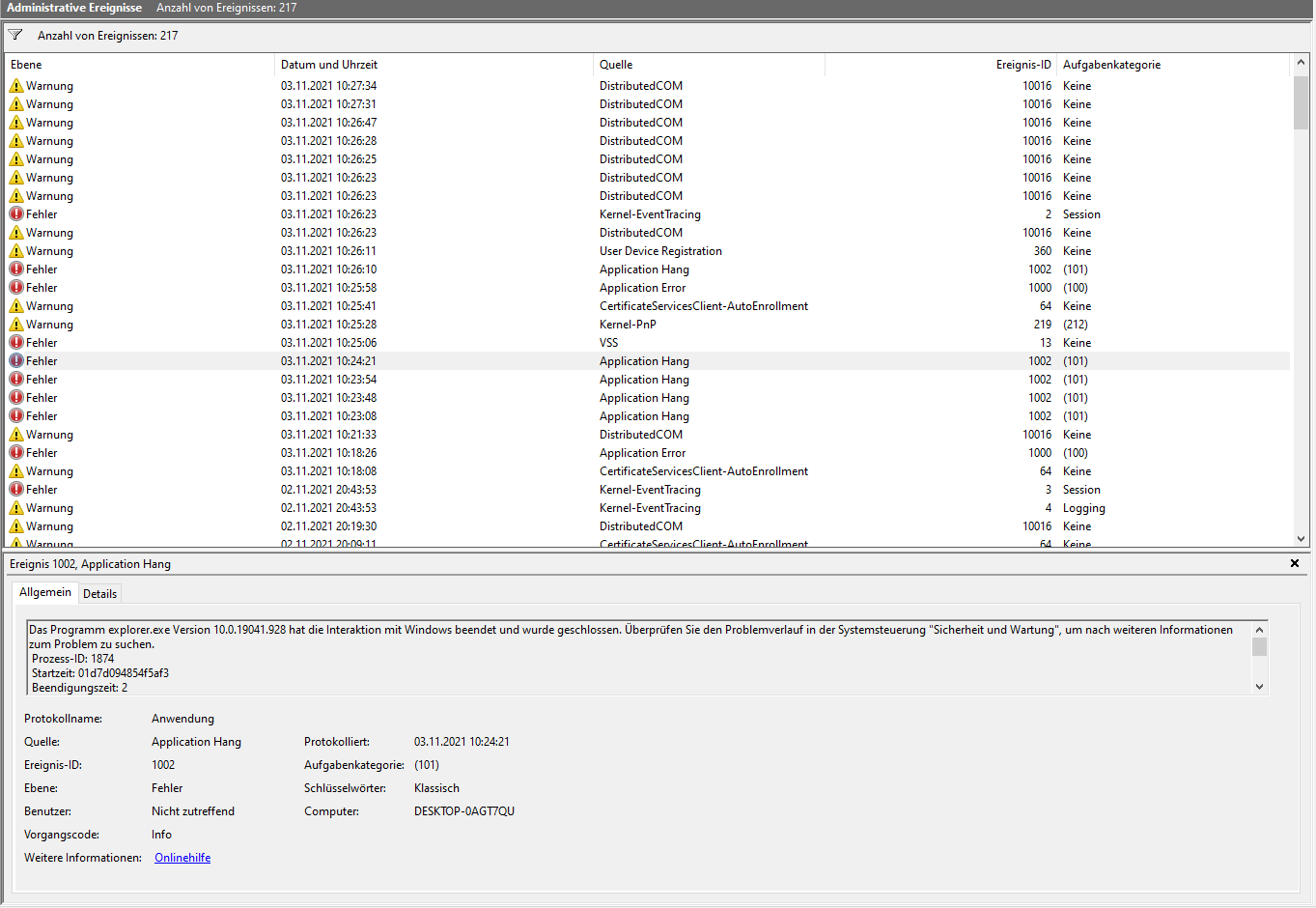

Da waren tatsächlich einige Warnungen und Fehler zu finden. Leider bin ich mir nicht sicher, ob einige davon "normal" sind und was die jetzt genau bedeuten. Einer stach für mich aber heraus, im Zusammenhang mit dem Explorer.exe (siehe Anhang)
Lässt sich irgendwas davon mit deinem Problem in Zusammenhang bringen?
Den Einträgen, falls relevant, musst du einzeln nachgehen, ggf. googlen, und Ergebnisse überprüfen.

Ich habe ein paar der Fehler gegoogelt und oft hieß es da (wie hier auch schon geraten wurde), mal im abgesicherten Modus testen.
Im abgesicherten Modus tritt das Problem bei mir tatsächlich auch auf, ABER wenn ich auf die Taskleiste klicke kommt sofort ein Dialog, dass ein Prozess nicht reagiert und ob ich warten, oder beenden will. Ich klicke auf beenden und alles läuft, wie es soll.
Das blöde ist nur, dass da nirgendwo steht, welcher Prozess denn da hängt (siehe Bild). Wenn ich das rausfinden könnte, hätte ich sehr wahrscheinliche den Schuldigen ermittelt...
wieder: Ereignisanzeige
