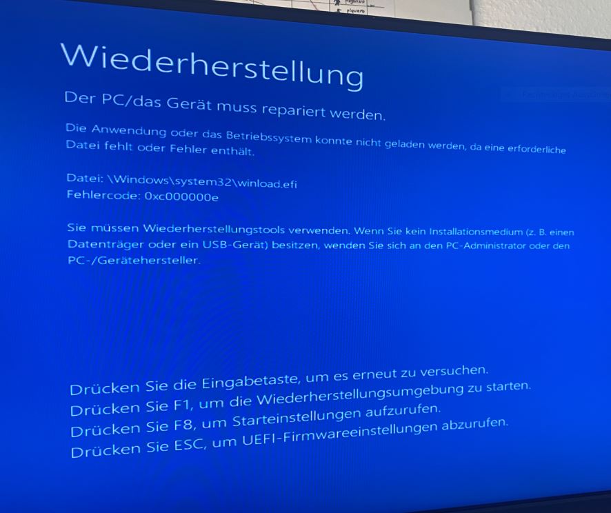

Ja, habe ich versucht, ohne Erfolg, beim Starten über die UEFI- Partitoin kommt:
Nur eine SSD ist angehängt, kein OS installiert. Diese als GPT gesetzt, nur EFI Partition erstellt und eine leere Primäre.
NVMe als GPT, dann dort nur eine primäre Partition, auf der dann Win10 installiert wurde. (Wie bei dir in der Anleitung)
BIOS: SATA-Modus: AHCI.
Gestartet über UEFI. Es passiert nichts, egal welche Taste ich drücke. Über USB-Stick Start-Reparieren bringt auch nichts, es kommt: konnte nicht repariert werden.

Zum Boot-Zeitpunkt kennt Windows nur das C Laufwerk, scheinbar sind die Dateien, die es braucht um Windows zu laden nicht zu erreichen. :-(

Grub und das UEFI findet die Windows-EFI und ich auch das Ubuntu-EFI. Bei dem Windows-EFI kommt die selbe Fehlermeldung (sieht Bild oben), egal ob mit GRUB oder per UEFI gebootet.
