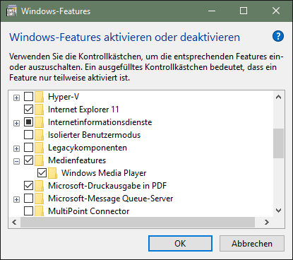

funktioniert denn der Media Player ?
Denn mehr wie den Media Player kann man bei den Features ja auch nicht auswählen bei Medienfeatures.
Keine Ahnung was du überhaupt von den Medienfeature Pack erwartest.
Media Player funktioniert und gut ist es.

Nein, die "Medienfeatures" werden bei mir an der Stelle von deinem Screenshot gar nicht angezeigt, also wurde das Media Feature Pack auch nicht korrekt installiert und somit gib't's auch keinen Media Player.
Wie oben beschrieben, brauche ich das Media Feature Pack, um GTA V installieren zu können, und ich kann aktuell keine MTP-Verbindung mit dem Smartphone herstellen, weil es dafür ebenfalls benötigt wird.
