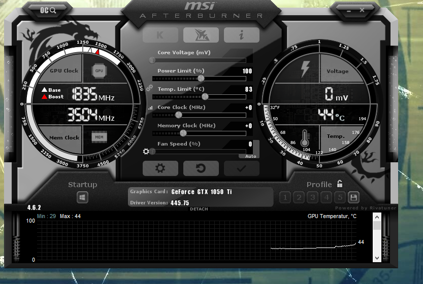

Afterburner sieht unter Last so aus :
Ich habe nichts übertaktet, weder CPU noch GPU. Die CPU ist per BIOS Undervoltet, Turbo aus, an der Graka habe ich gar nichts verändert, die läuft so wie ich sie "damals" eingebaut habe.
Sollte ich tatsächlich unter Windows 10 den Takt senken sollen? Dann falte ich lieber unter Linux. Das umstellen wenn man dann mal spielen möchte wäre mir den Aufwand nicht wert.
