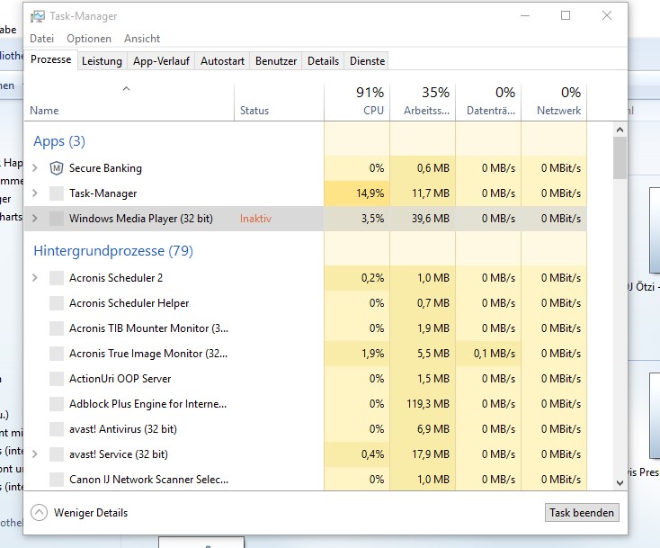

Was mir noch auffiel ist, sobald ich den Taskmanager aufgerufen habe, sehe ich, dass der Media Player mit ca. 29% das System belastet, aber gleichzeitig in rot "inaktiv" daneben zu sehen ist.

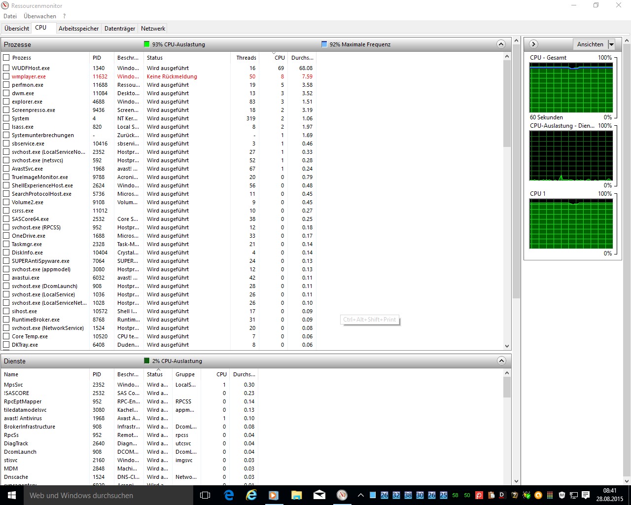

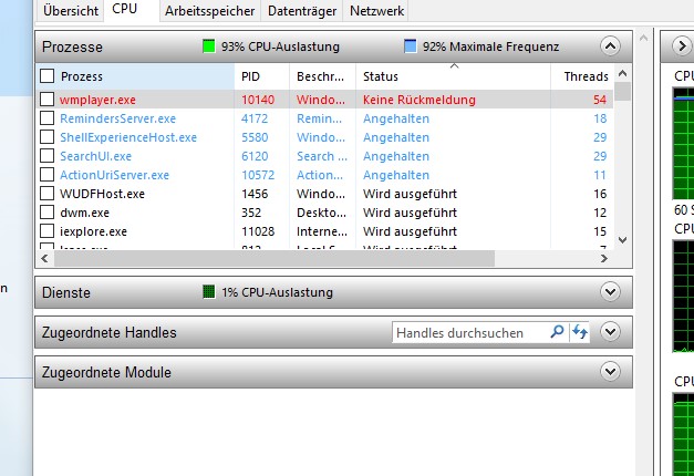

Hallo uwei für deine Antwort. Ich glaube es liegt an etwas anderem. Habe mal 2 screenshots gepostet. 2015-08-28_07h02_31.jpg2015-08-28_07h05_10.jpg

Wie uwei vermutete ist der Windows Driver Foundation Dienst der Grund für deine hohe Auslastung.....vermutlich denkt dein System das deine interne Platte eine wechsel Platte ist (Hot Plug) was dazu führt das WMP alles und wirklich alles durchsucht.

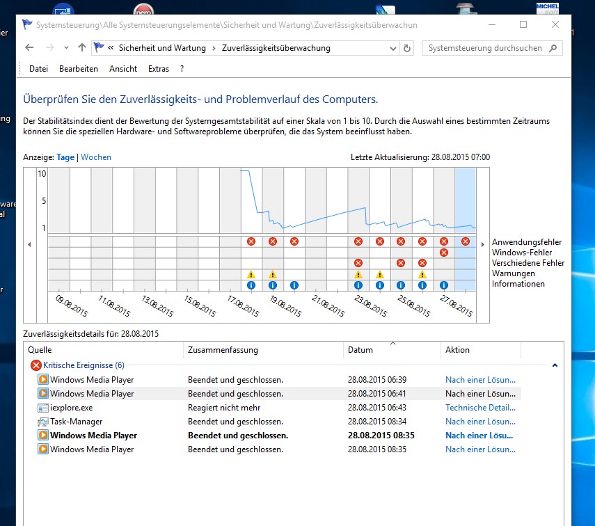

habe mal den Zuverlässigkeitsverlauf gepostet. Die Infos zu Omegaphora stelle ich zusammen.2015-08-28_09h00_04.jpg
wudfhost.exe ist der Windows Driver Foundation Dienst. Dieser verursacht im screenshot 73% Last, wie du sehen kannst.

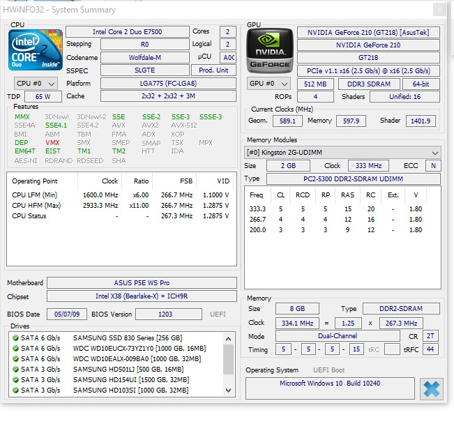

Möchtest du Hilfe dazu, lade dir aus der Downloadsektion HWiNFO runter(Portable genügt), starte es im "summary-only" Modus, schließe das kleine CPU-Fenster und poste einen screenshot des Übersichtsfensters.
So ist es.....aber wie gesagt sag uns vorher was du für ein Board hast damit auch sicher ist das du einen Intel Chipsatz hast ;)

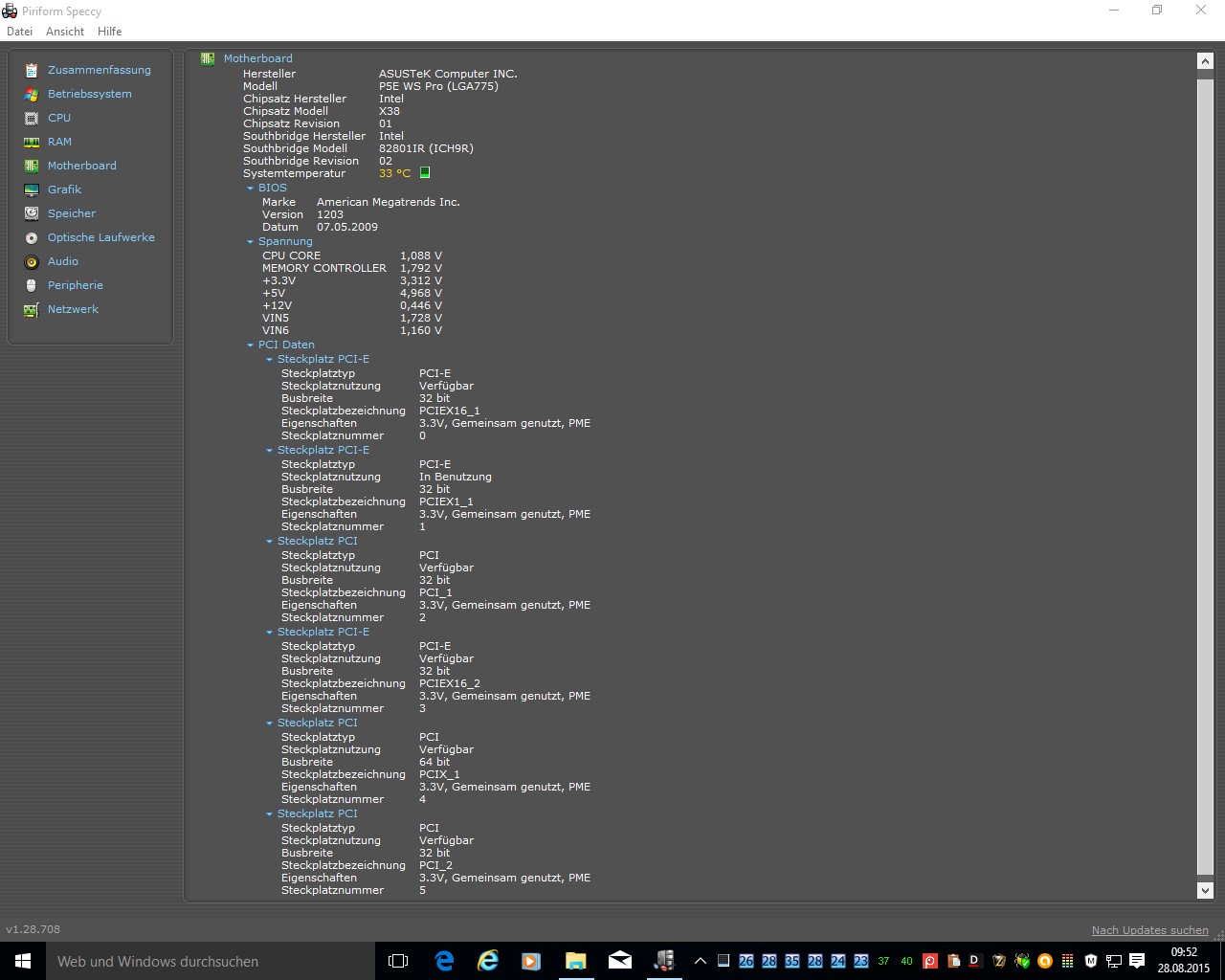

Das hier ist mein Board:
und das zeigt hwinfo:2015-08-28_10h28_51.jpg
Dieser RST-Treiber unterstützt meine Plattform nicht.
ABER: ich habe noch einen älteren Intel-RST-Treiber bei mir gefunden und diesen installiert.
