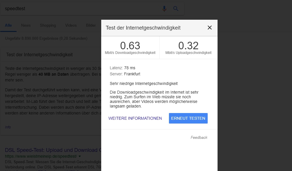

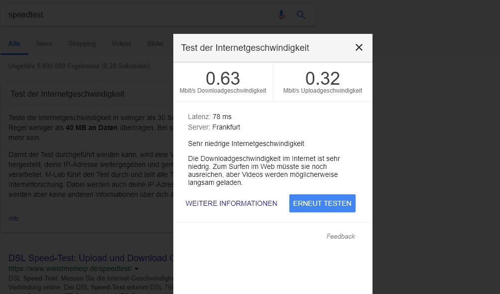

Guten Tag zusammen, ich habe mir diese Woche einen nagelneuen Windows 10 Laptop aufgesetzt und alles bis auf die Updates funktioniert soweit ganz gut.
Mein großes Problem ist jedoch, dass ich weit abseits vom Stadtkern wohne und somit nur eine DSL-Leitung im Schneckentempo habe. Wenn nicht viel los ist (Vormittags) schaffe ich etwa 1 bis 2 MBit Download, Abends geht's auch mal runter bis auf 0,5 MBit oder noch weniger.
Aus diesem Grund müssen nun die Windows-Updates gekillt werden. Unter Windows 7 konnte ich ja glücklicherweise noch den Dienst "Windows Update" abschalten, aber Windows 10 lässt dies leider nicht mehr zu, und der Dienst aktiviert sich immer wieder selbständig neu.
Ich habe auch schon versucht über die Gruppenrichtlinien (gpedit.msc) die Updates zu verhindern, das interessiert den grauen Kasten aber nicht und er lädt fleißig herunter und verstopft regelmäßig meine Internetleitung auf's übelste. Es hängen noch mehrere Geräte am selben DSL, unter anderem ein zweiter und dritter Laptop mit jeweils Windows 7, dann noch einige Handys, Tablets und ein Apple TV der ebenfalls am Internet saugen will.
Derzeit ist nicht einmal flüssiges YouTube-schauen möglich. Nur dann, wenn ich meinen Windows-10-Laptop umschalte (den kleinen WiFi-Schalter umstelle), dann ist Ruhe im Netzwerk und alle haben "einigermaßen" vernünftiges Internet. Ist jedoch der Windows-10-Computer wieder am Netz, ist Feierabend und die Leitung ist bis obenhin dicht und nix geht mehr.

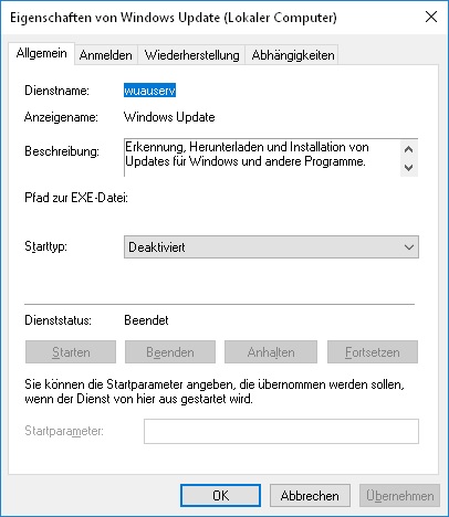

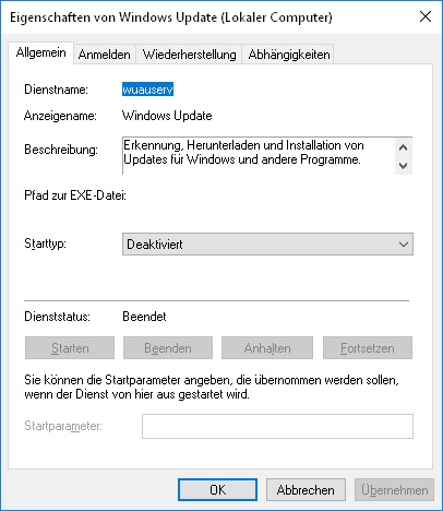

Dankeschön, der Tipp von Bolko mit den regedit-Einträgen hat geholfen.
Nun herrscht Stille auf der Datenleitung.
Dankeschön!
Der Updates-Dienst ist aus und BLEIBT auch aus mit dieser regedit-Modifikation.
Passt :-)
