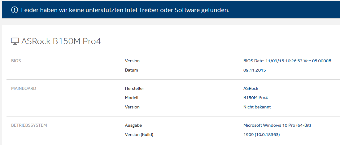

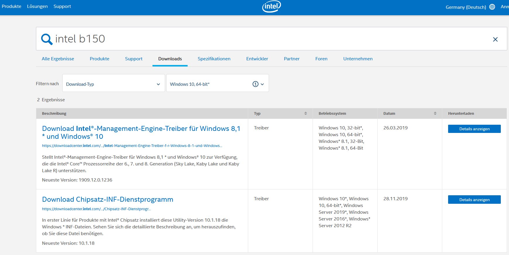

Macht es Sinn über die Intel Homepage die aktuellen Treiber für den Intel B150-Chipsatz zu installieren (siehe folgende Treiber)?
Zudem habe ich noch einen USB 3 Treiber auf der Intel-Seite gefunden wobei ich nicht weiß ob dieser nötig ist (im Chipsatz-Package müsste ja "alles" enthalten sein):
Ergänzung: Im Gerätemanager steht bei den "Intel(R) 100 Series/C230 Series Chipset Family [XXX]" die Treiber-Version vom 03.10.2016. Das ist doch ein Indiz dafür, dass die Treiber zu alt sind, korrekt?

Ich habe die Chipsatz-Treiber aktualisiert. Die USB 3-Treiber gingen erst gar nicht, nur für Windows 7 (Windows 20 scheint diese schon abzudecken).

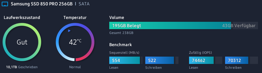

Ich habe auch mal Samsung Magician gestartet und einen Benchmark gestartet:
Die Performance der SSD scheint zu passen.
Nur das Kopieren von der int. SSD auf die externe Festplatte per USB 3 erscheint mir irgendwie langsam :(
