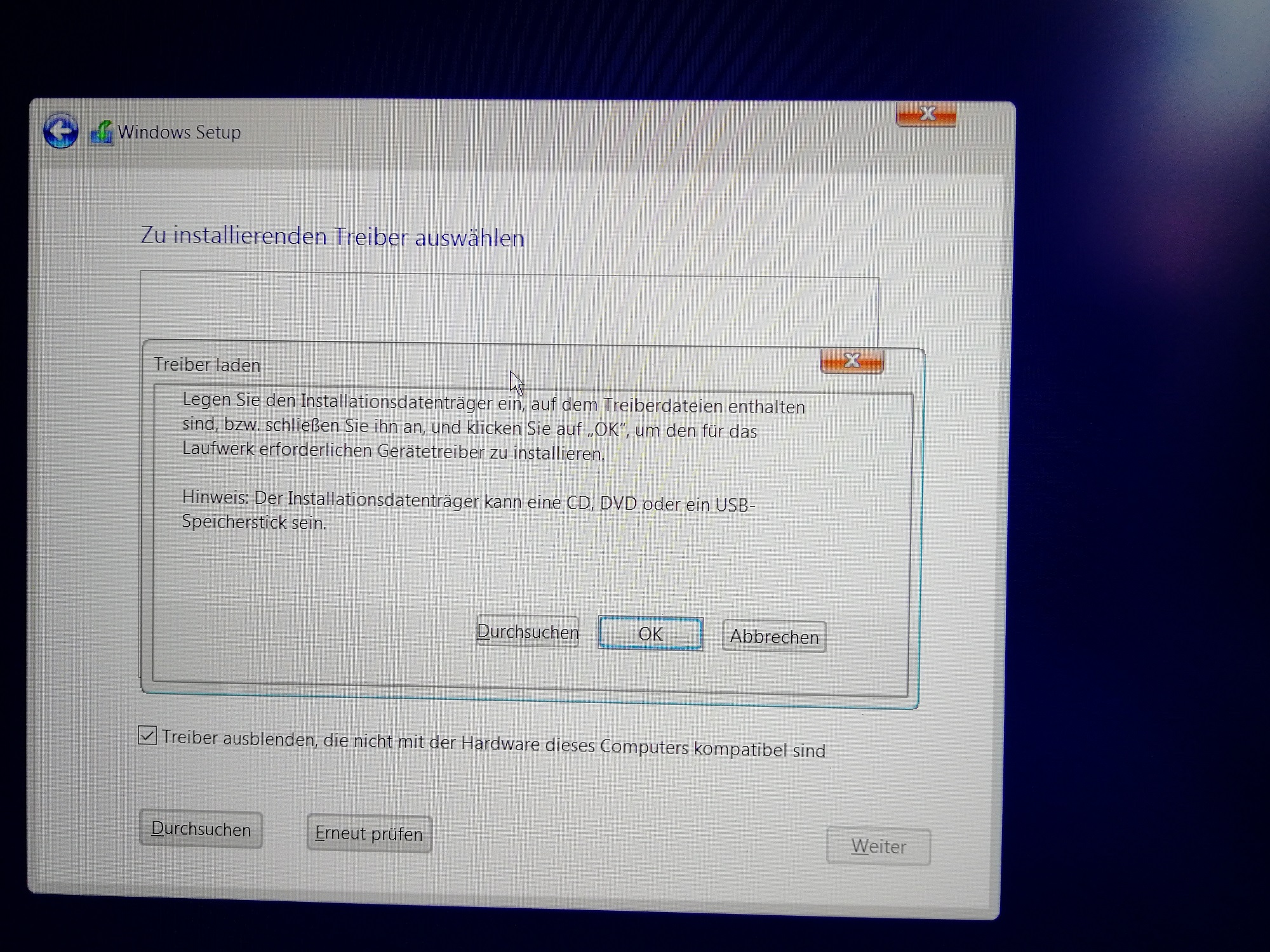

  • enttäuscht, weil keine Laufwerke gefunden wurden und notwendige Treiber anscheinend nicht gefunden werden
Ihr klugen Leute von computerbase :), bitte helft mir... was muss/kann/soll ich tun?
Edit: Ich pack noch ein Bild mit rein...
bei Windows 10 braucht man keine Treiber laden wenn man nicht irgendwie Raid im Bios eingestellt hat.

Für mich sieht es wohl so aus als wenn da ein UEFI System läuft und evtl der Stick falsch erstellt wurde, da er evtl. auf einem alten Rechner erstellt wurde.

Danke für deine Antwort. Leider verstehe ich nicht, was du meinst.
Hab die Begriffe Raid und Sata AHCI gegoogelt und bilde mir ein, dass diese Wörter nur bei SSD Festplatten wichtig sind. Aber ich habe keine SSD-Festplatten, sondern eine HDD-Festplatte...
Außerdem bin ich leider ein kompletter PC-Idiot und wage mich nur dank eurer Unterstützung überhaupt an das Thema ran ^^

oh mein Gott.... mir fällt gerade was ein.... Ich hatte ganz vergessen, dass ich so dämlich war und während ich den Laptop weiter genutzt hatte, dass ich den Laptop kurz auf "Ruhezustand" gemacht hatte...:freaky:
Ich hab meinen Fehler sofort gemerkt und ihn wieder angemacht und es lief auch ohne Probleme weiter.... aber da könnte tatsächlich was schief gelaufen sein...
Ich lösche den USB-Stick nochmal komplett, lade Windows erneut herunter und melde mich in ein paar Stunden wieder ^^
