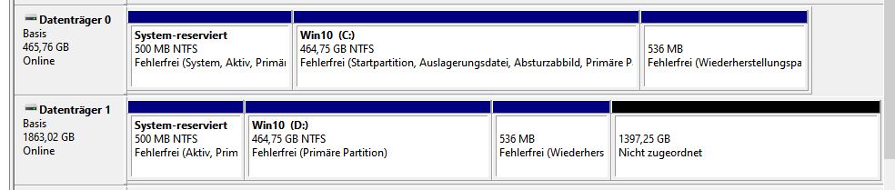

bestehendes Windows 10 von 500GB SSD auf eine 2TB SSD clonen.
Folgende Programme ausprobiert:
-CloneZilla
-Macrium Reflect
(-Gparted)
Alle können beim clonen / kopieren nur die gleichen Größen erstellen.
Sprich am Schluss fehlen rund 1,5TB. (geändert danke @derchris )
Problem liegt daran das Windows 3 Partitionen in einer bestimmten Reihenfolge hat:
/dev/sda1 500 MB System-reserved
/dev/sda2 464,75 GB Win10
/dev/sda3 536 MB
Problem ist, das alle neueren Partitionen die neu angelegt werden am Schluss angelegt werden.
Damit lassen sich die Partitionen nicht mehr zusammen schieben/vereinen.
Die /dev/sda3 muss immer hinter der Windows Partition sein.
Gibt es eine Opensource Software die das normal verwalten kann?
Mit clonezilla clonen und dann mit Sysrescuecd mit hilfe von Gparted /dev/sda3 an das Ende verschieben und dann /dev/sda2 vergrößern.

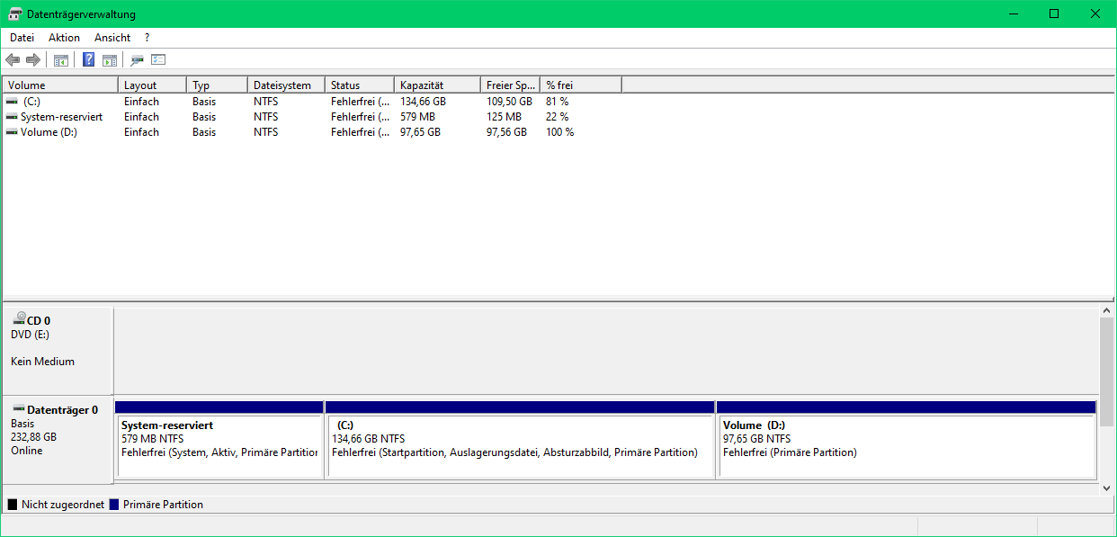

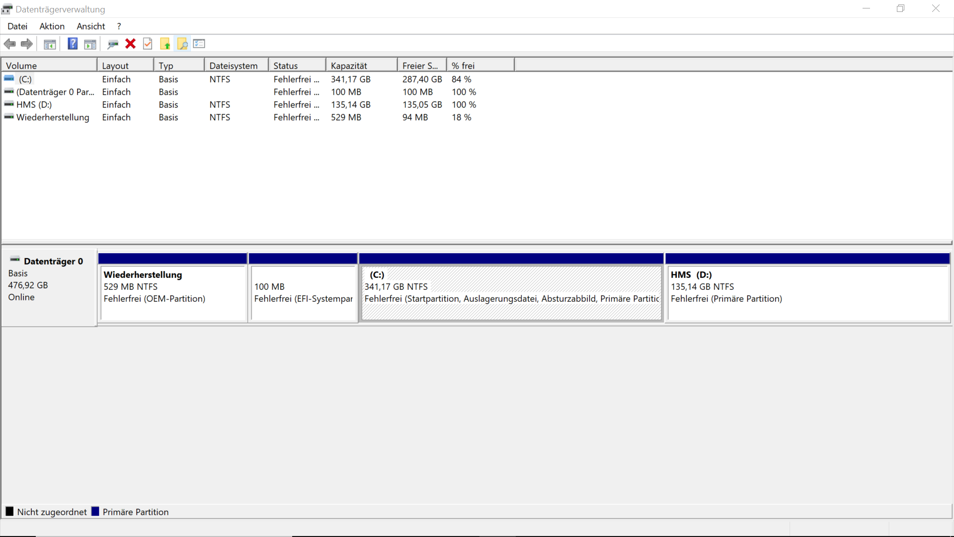

Ansonsten passt da doch anscheinend alles, Bootpartitin am Anfang im MBR Modus ist ganz normal.
Uefi Modu 1909 Neu clean wäre na klar auch eine Möglichkeit oder ist das Board ohne Uefi.
1903/1909 clean in MBR Und Uefi Modus mit D: Daten Partition hinter C:
Allerdings solltest du sicher sein, dass dein Klone auch bootet.
Die 500GB SSD mal abstecken.

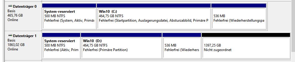

Da ist doch alles OK beim TE es ist alles geklont worden.
Auch sind Keine 1,5 TB verschwunden.
Die lächerliche Wiederherstellungspartition die nicht gebraucht wird, könnte man ja auch mit Partitions-Tools an das Ende der 2 TB Platte schieben.

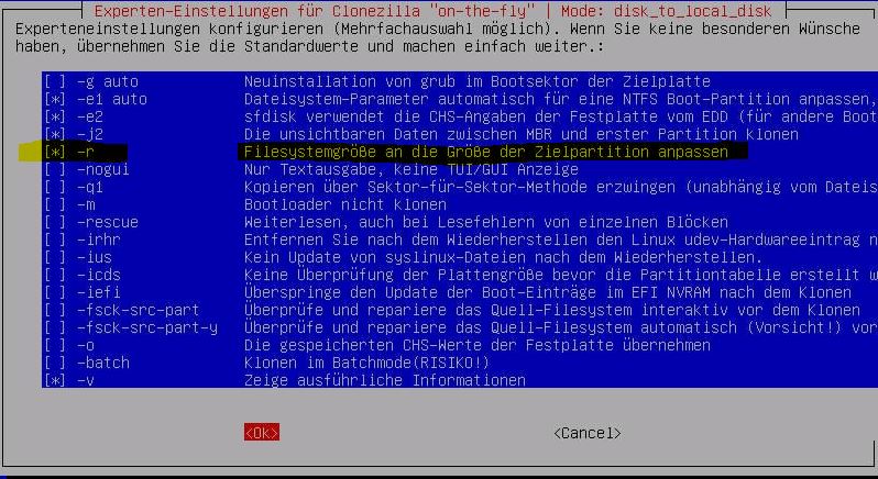

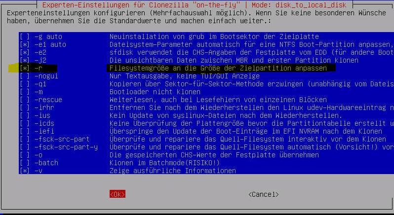

Die Parameter -r und -k1 beim clonen benutzen, dann wird die Partition nach Clonvorgang vergrößert.
Ich habe dort nur die -r und dort hats die Partition nicht gleich mit angepasst (größer).
Ein paar Schritte später kommt die Option - k1.
Die Kombination beider Parameter gibt dir dein gewünschtes Resultat.
