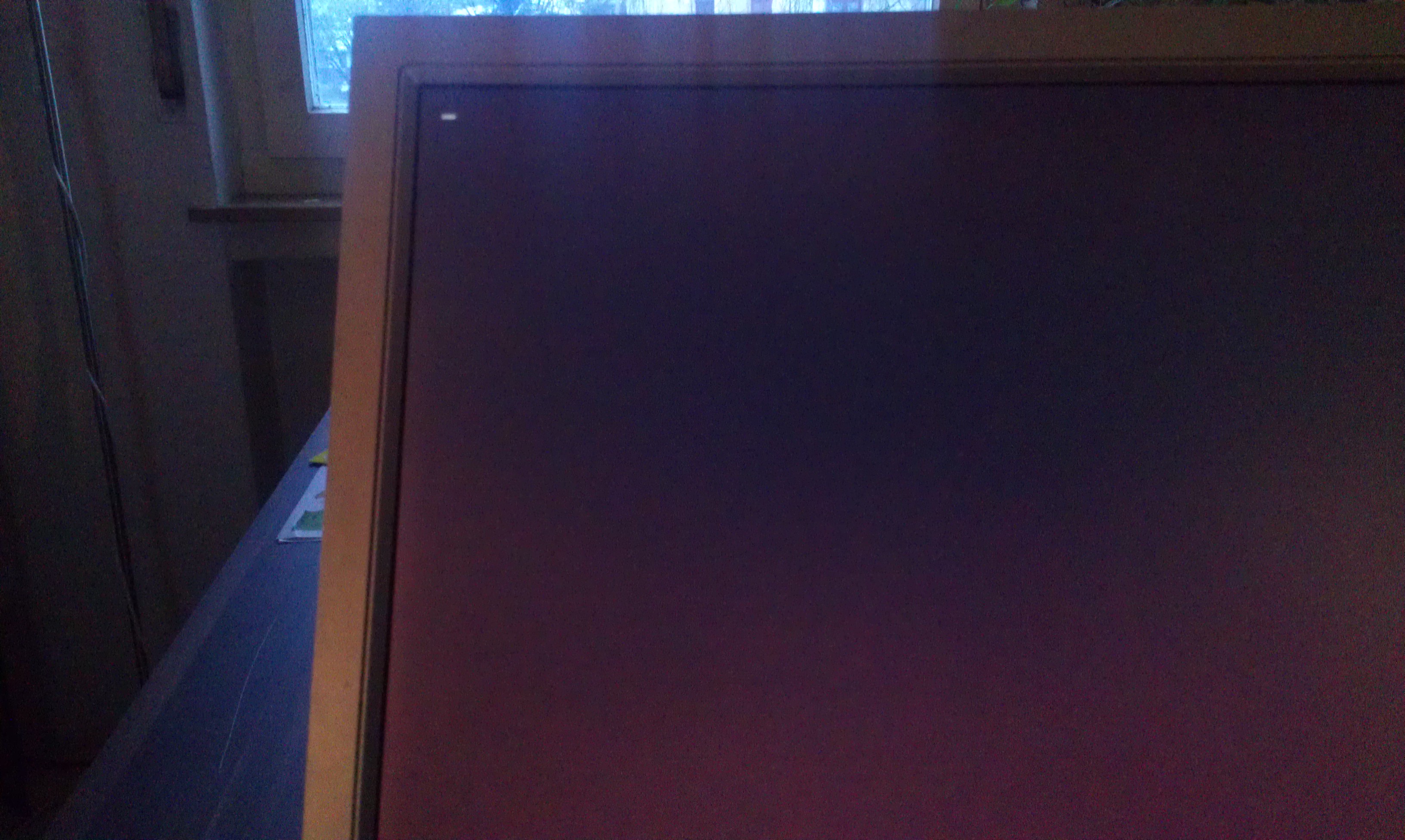

Hallo Zusammen
Ich hab hier ein Windows 10 PC nun anscheinand hatt der gestern noch ein Update durchgeführt und heute als ich es hochfahren wollte kommt nur noch ein Weiser Strich blinkend und sonst macht der nichts.
Dachte an Mainboard und Ram, die habe ich direkt ersetzt durch neue Hardware. Beim einschalten kommt jedoch immernoch das gleiche. Dann habe ich mal eine andere Festplatte mit einem anderen Betriebsystem genommen und siehe da er startet alles erfolgreich komme direkt zum Anmeldefenster.

So Jungs Vielen Dank für die Hilfe.
Konnte das Problem lösen, ich hab wohl die DVD immer zu früh rausgenommen nachdem beim Reparatur der PC neugestartet wurde. Hab nun beim Neustart gesehen das der weiter macht und Festplatte Diagnose durchgeführt hatt.
PC staret nun korrekt bis zum Windows Login.
