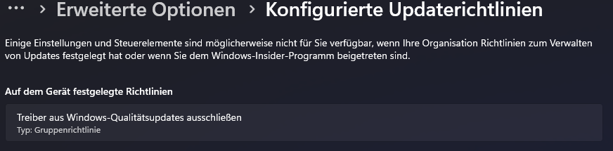

Ich habe Gruppenrichtlinien geändert . Siehe bild
ich verstehe es nicht ... warum macht er das ?

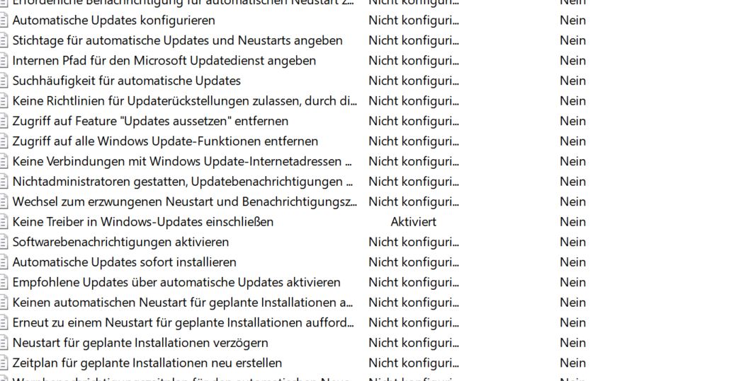

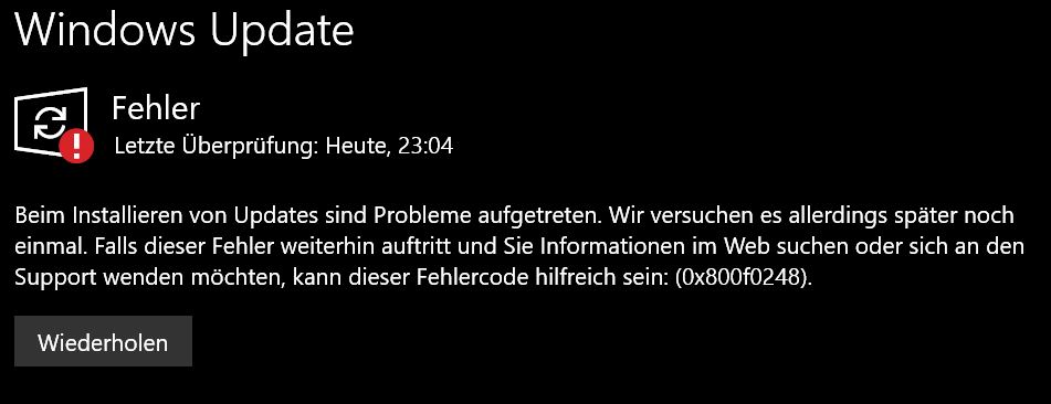

das hat er mir angezeigt als ich Nochmal in der Reg alles überprüft habe.
Gruppenrichtlinien habe ich mir Besorgt und alles so gemacht wie es im netz steht.

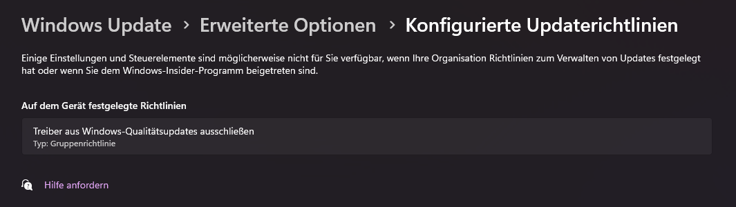

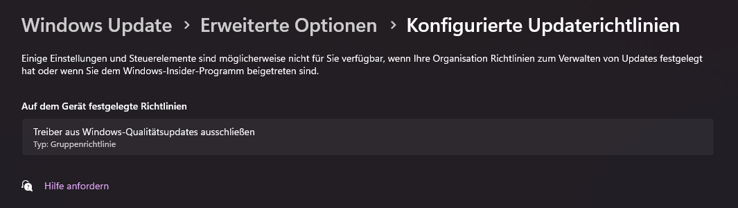

Nun kommt nach einem Simplen Neustart , ( der gefühlt 20.)
scheint wohl jetzt alles zu greifen oder ?
aber kann mir einer sagen warum das nicht sofort gegriffen hat und erst nach 20 mal neustarten und 3 Mal Graka Treiber installation ?

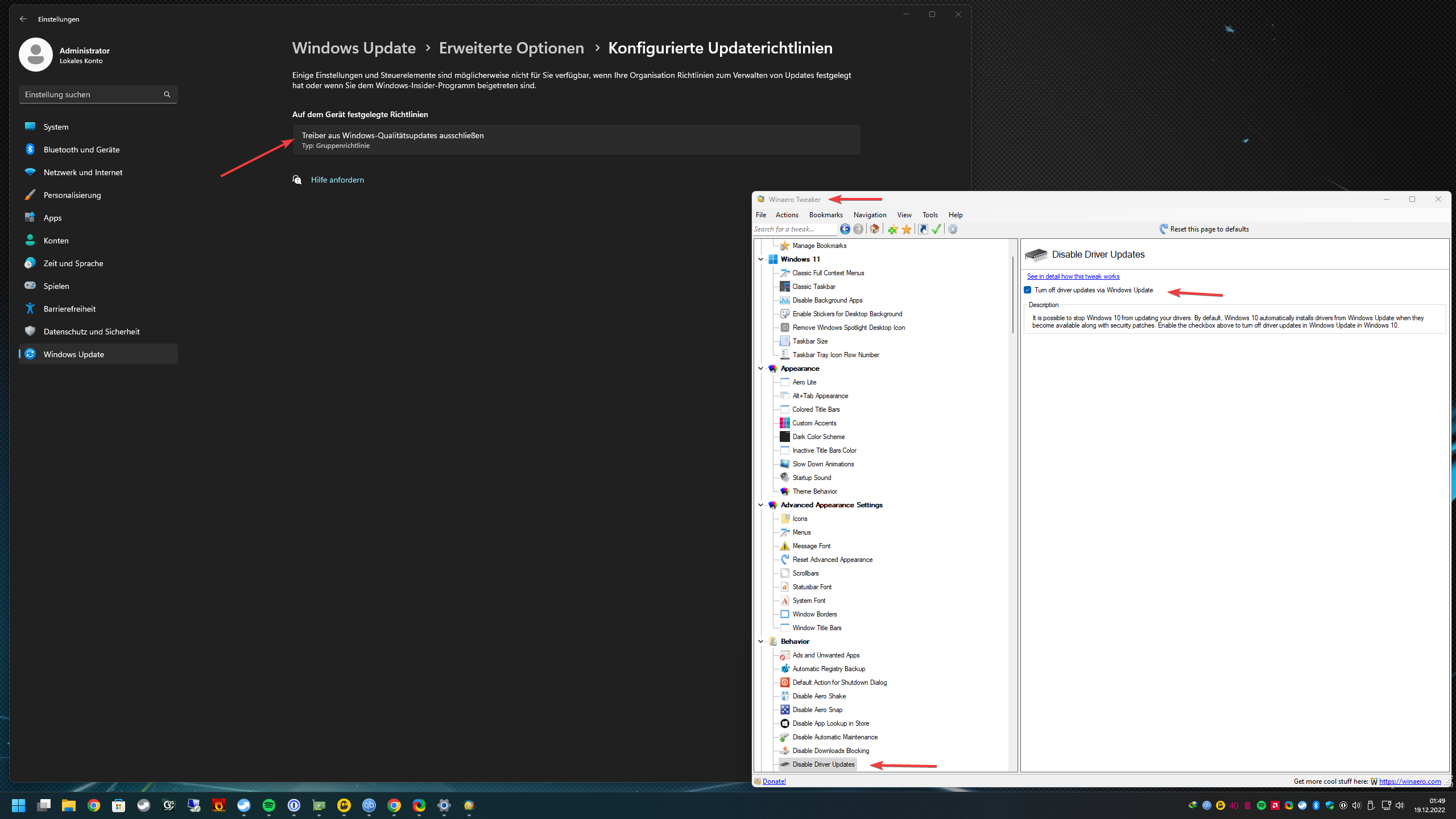

Seitdem ich auf jedem System den Winaerotweaker nutze und dort festlege, das via Windows Update keine Treiber gedownloadet werden sollen gibt es das Problem nirgends mehr.
Btw.: Generell ein super Tool, bietet viele Einstellungsmöglichkeiten.
Hier zum Download (Keine Installation nötig, kann als Portable Anwendung gestartet werden): https://winaero.com/downloads/winaerotweaker.zip
(Rechte Maustaste und "Als Administrator starten")
Denke mal ist für viele einfacher als selbst in der Registry irgendwelche Schlüssel oder Werte zu ändern.
