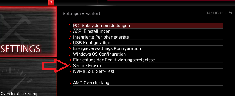

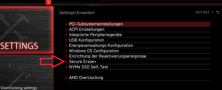

Wie heisst der Punkt im BIOS?

Das kommt darauf an, welches Mainboard du hast ...
Bei meinem MSI Board ist der Punkt: Secure Erase+

Ich bin jetzt über secure erase+ ins BIOS. Konnte aber dann nichts löschen? Warum? Meine SSD wurde mir zwar angezeigt, aber deinstallieren ging nicht.

Weiß ich auch nicht, warum Secure Erase+ nicht will.
Ich persönlich würde auch die Finger davon lassen. Das strapaziert die SSD vollkommen und erheblich!
