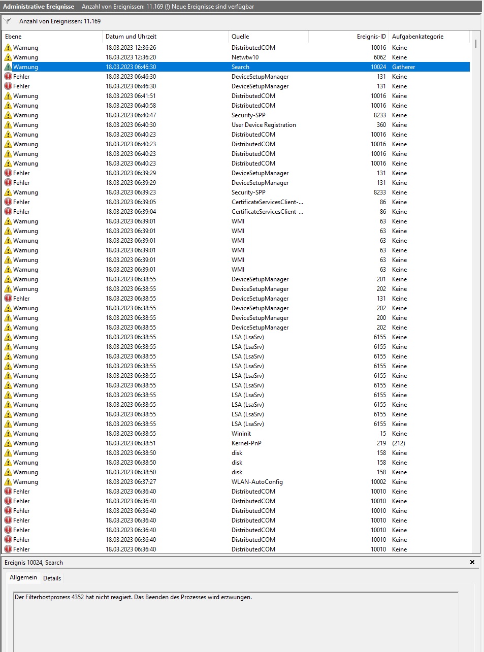

Bei der Ereignissanzeige habe ich als Fehler , 2 Sachen die sehr häufig vorkommen :
DistributedCOM - Der Server "{9AA46009-3CE0-458A-A354-715610A075E6}" konnte innerhalb des angegebenen Zeitabschnitts mit DCOM nicht registriert werden.
DeviceSetupManager - Fehler beim Staging von Metadaten. Ergebnis=0x80004005 für Container "{81FD633B-D579-5A6E-BBFA-7FD6511E62D0}".
Kannste mal paar Bilder dran hängen ?!
Disk beschreibt , das ein Laufwerksbuchstabe schon woanders für vorgeben war (habe mehrere Extenerne Festplatten und eine 4rer Dockingstation.
Deshalb die vielen Disks warnungen.
Und mit Windows 10 began es ja , deshalb bin ich auf Windows 11 umgesprungen , nur jetzt ist der kram wieder da....
