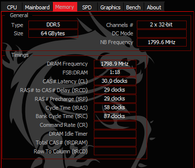

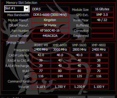

Dazu wird dir hier Jeder schreiben, das mit Vollbestückung von den RAM-Slots, kaum ein stabiler betrieb mit 6000er Ram möglich sein wird. Da am besten mal nur die Standard BIOS Einstellung nutzen und sich langsam hocharbeiten, angefangen mit den Timings und dann Erhöhung des Taktes.
Wenn man die CPU-Z Daten glauben darf, sind die Timings auch zu niedrig was im RAM hinterlegt wurde.
Hattest du überhaupt etwas im BIOS eingestellt für den RAM?
